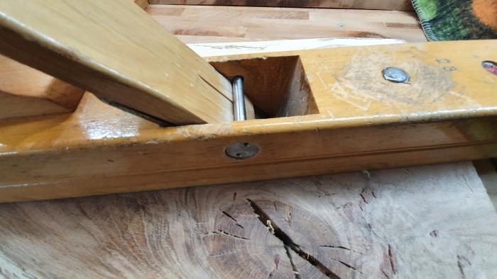

Hallo und guten Morgen zusammen im Forum,
jetzt klappt es mit dem Bild:
Muss der Bolzen so krumm sein oder ist der verbogen?
Nach Info des Inserenten stammt die Raubank aus einer Werkstattauflösung
und ein Gebrauchstest wurde nicht vorgenommen...
Viele Grüße und einen stressfreien Rest des Tages
Klaus-Dieter
Beiträge: 1685
Re: Steiner Raubank Keilwiderlager defekt
Hallo Klaus-Dieter,
der Bolzen ist mit Sicherheit verbogen. Deshalb hatte ich geschrieben raustrennen und eine durchgehende Bohrung herstellen, um das ganze wiederherstellen zu können.

Hallo zusammen im Forum,
in der Metallwerkstatt hat mir ein Bekannter auf der Drehbak einen passen Bolzen mit Gewinde und Schrauben gedreht: Der alte krumme Bolzen hat die Aufnahme im Holz auf beiden Seiten schon arg ramponiert. Jetzt passt es und es hobelt sich schon einmal ganz gut. Der Keil sitzt sehr hoch. Dafür will ich dem Bolzen auf der Keilseite eine Fase geben. Dann sitzt der Keil bestimmt auch besser. Viele Grüße von der Ostsee.

martin
Re: Gedanken zum Bolzen
Beitrag von martin »
ich würde doch den neuen Bolzen nicht wieder schwächen.
Es ist doch viel einfacher, die Rückseite des Keils dünner zu schleifen, notfalls einen neuen Keil anfertigen.
Außerdem stelle ich mir gerade die Frage, warum bei ähnlichem Bolzendurchmesser aber fehlendem Kunststoffteil
der Keil weniger tief geht?
martin
