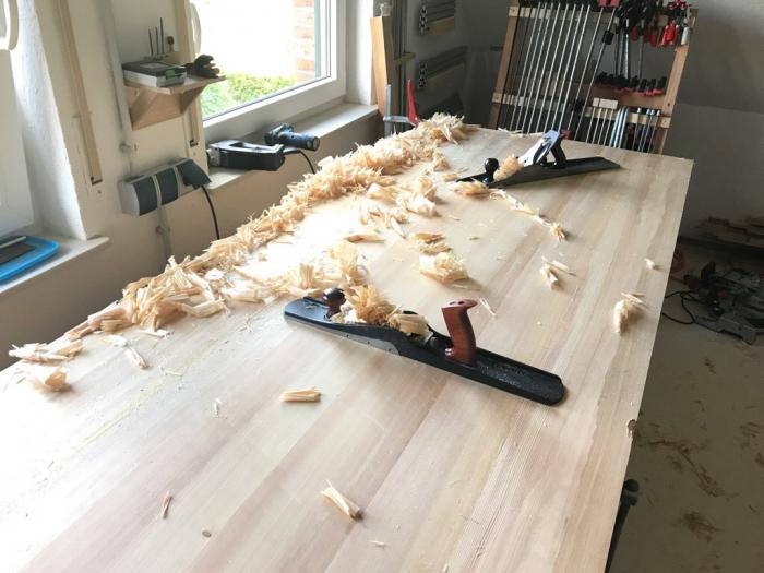

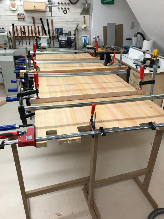

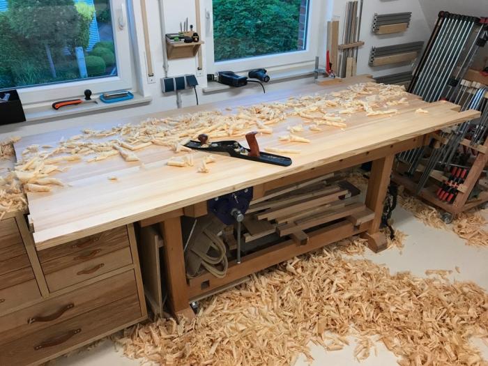

bei mir entsteht gerade ein Gartentisch. Auf der Hobelbank liegt die zukünftige Tischplatte. Die 10 Lamellen habe ich am Stück verleimt. Jetzt wird der leichte Versatz bei gehobelt. Die Lärche lässt sich gut bearbeiten und riecht traumhaft.
Die Rauhbank macht ihren Job sehr gut.

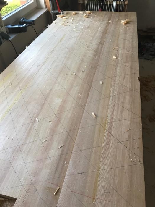

Hast Du mit dem Siebener Fase unten die Fläche erst gezwercht und dann mit dem Fase oben die Fläche abgezogen? Bekommt die Platte nun Gratnutleisten? Auf jeden Fall weiter viel Freude an der Arbeit und gutes Gelingen.

Auf dem Bild sieht man eine Rauhbank No 8 Fase unten, und die Vertias Rauhbank No 7. Wobei mir die Arbeit mit dem No 7 leichter gefallen ist.

mit dem leichten Versatz meine ich die kleinen Unebenheiten zwischen den Lamellen nach dem Verleimen, die entstehen auch wenn die vorher im Dickenhobel auf die gleiche Stärke gehobelt wurden.
Trotz aufgespannen Querhölzern ergibt sich ein Versatz zwischen den Lamellen, den habe ich mit den Hobeln egalisiert. In Summe habe ich 4mm Stärke abgehobelt.
