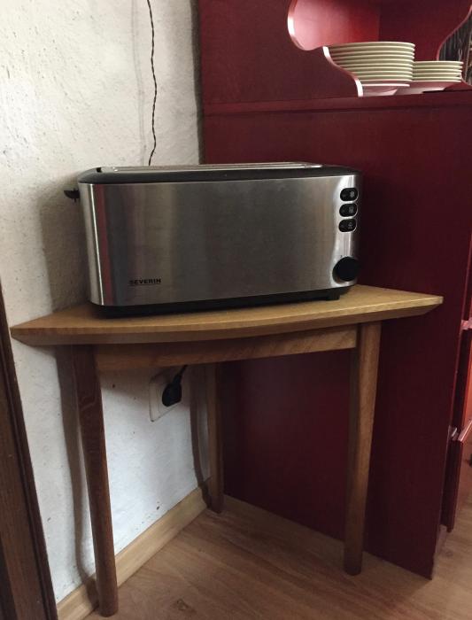

der kleine Ecktisch entstand aus Resten (Kambala) ausschließlich unter Verwendung von Handwerkzeug.
Wobei kein Schleifmittel zur Anwendung kam.
Die Platte ist 38 mm stark.
Die Beine sind alle leicht unterschiedlich im Querschnitt.
Ob es euch gefällt weiß ich nicht, er erfüllt aber seinen Zweck sehr gut.

mir gefällt der Tisch, nur ist zuviel vom Toaster verdeckt.
mehr mehr!

schöner Tisch. Mir geht's wie Pender: ich würde gerne mehr Details sehen. Gibt's noch mehr Fotos; auch vom bau ?

Sehr schöner Tisch, erinnert mich an die 60er Jahre.
Sehr klassisch.
Nur:
Warum die Beine, wenn sie alle direkt an eine Wand stehen.
Eine Platte hätte doch gereicht.
Ich finde sie schön, aber praktisch, gerade beim Putzen, sind sie nicht.

Der Tisch gefällt mir gut, vorallem die Schräge an der Platte.
Das der Tisch Beine hat finde ich besser als ihn mit Leisten an der Wand zu befestigen, auch wenn es evtl. bzgl. der Reinigung unpraktisch sein sollte.
(Auf was man hier alles achten muss ;)
Hast du auch Bilder von der Herstellung, das würde mich sehr interessieren.

es gibt vom Bau leider keine Bilder ... die einzelnen Teile lagen auch schon etwas länger in der Werkstatt.
Entstanden ist das alles aus drei Restbrettern (Platte / Zargen / Beine) mit so gut wie keinem Verschnitt.
Um den Faserverlauf an der Platte so wie er ist zu haben, musste ich eine Ecke des Brettes absägen und an anderer Stelle
wieder ansetzen.
Verbindung ist Schlitz und Zapfen (hinten wegen der Winkel als lose Zapfen).
Platte ist mit Nutklötzchen befestigt.
Ich hatte übrigens zuerst vor, nur die Platte in der Ecke anzubringen. Weil ich aber nicht wusste wie ich sie befestigen soll, habe
ich die Idee wieder verworfen und mir gedacht, so kann man das Tischchen auch in eine andere Ecke stellen.

sieht toll aus mit der Maserung an der Kante.
Das ist dir gut gelungen.
