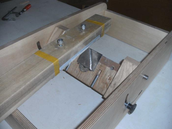

diese Woche stelle ich eine Vorrichtung vor, die ich für das Schärfen von Ziehklingen gebaut habe.
Bild 1: Schleifvorrichtung mit drehbar gelagerter Wippe und eingespannter Ziehklinge

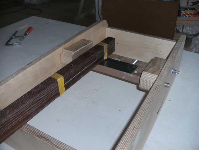

Bild 2: Schleifen der Ziehklingenkante mit Schleifsteinen (500, 2000, 8000)

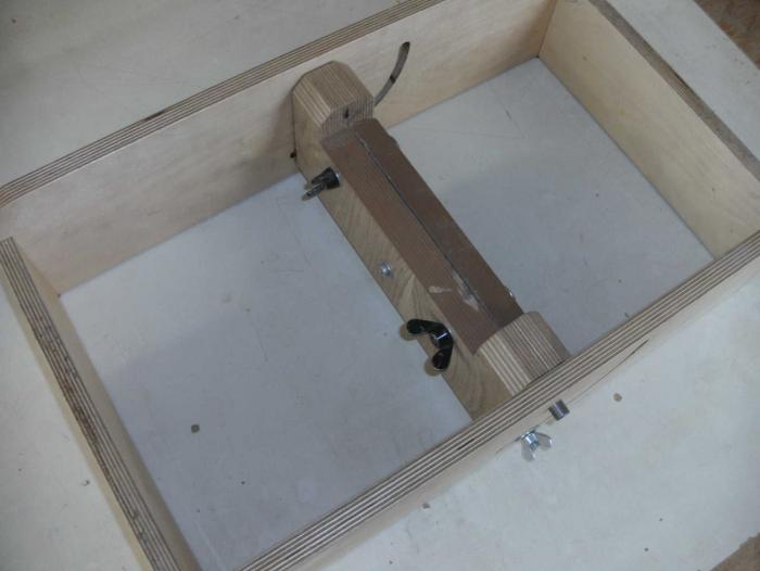

Bild 3: Schleifen der Flächenkante (8000). Dazu wird Wippe hochgeklappt und Klemmbacke entfernt

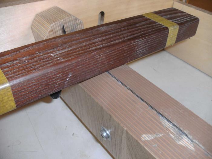

Bild 4: Flächenkante wird mit Ziehklingenstahl (polierter Hartmetallstab) verdichtet. Abziehstahl ist zur Ansicht hochgeklappt
Nicht abgebildet: Ziehklinge wird bei unveränderter Wippenstellung entnommen und Gegenseite ebenfalls poliert und verdichtet

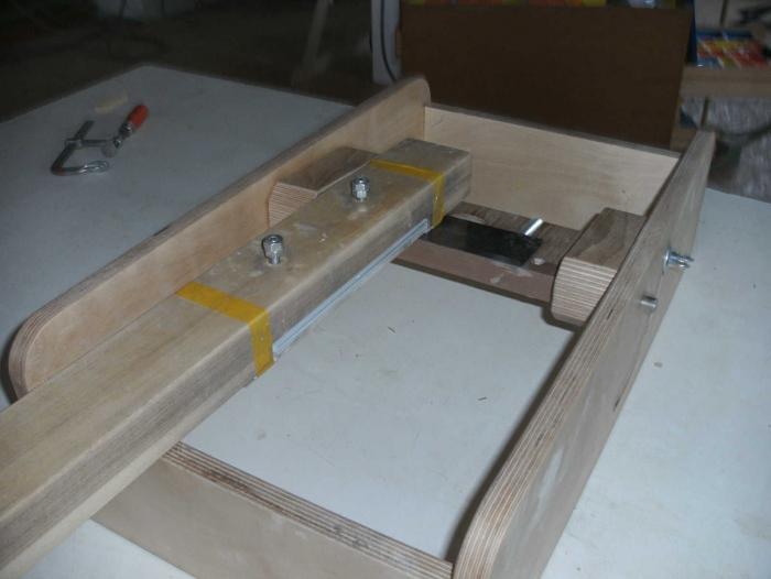

Bild 5: Grat wird angezogen. Dazu wird Klemmbacke wieder montiert und die Wippe auf 5° für den 1 Durchgang und 10° für den 2. Durchgang gestellt.
Für das anziehen des Grates auf der Gegenseite wird die wippe entsprechend in die andere Richtung geschwenkt

Der eigentlich Anlass zum Bau dieser Vorrichtung war nicht das Anziehen eines Grates, sondern das Schleifen von Schneiden, die ich nicht in meine Schleifführung einspannen konnte oder die in einem Winkel geschliffen werden mussten der für meine Schleifführung ungeeignet war wie z.B. die Ziehklingen von Ziehklingenhobel. Man kann mit dieser Vorrichtung vieles schleifen was freihändig oder mit einer Schleifführung nicht oder nur schwer möglich ist. Als Nebeneffekt kann man eben auch normale Ziehklingen wieder scharf machen und das mit hoher Wiederholgenauigkeit.
Zur Verdeutlichung stelle ich noch ein Bild ein, dass die Vorrichtung beim Schleifen einer Ziehklinge zeigt.
Gruß Georg Pfab
