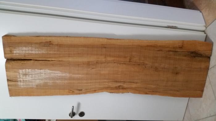

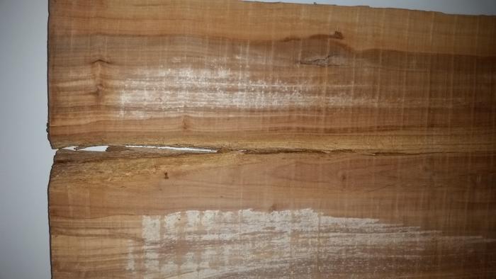

Ich habe hier eine Diele aus Apfel und würde gern ein Regalbrett daraus machen. Aber wie? Und wie gehe ich mit dem Riß um?
Zunächst mal auftrennen und dann den Riß mit einem langen dreieckigen Stück füllen? Oder mehrere quer zum Riß damit es nicht mehr wird?
Oder sollte ich doch einfach 3 cm breite Streifen aus der Diele Sägen und diese dann - ohne die mit Riß - verleimen?
Fragen über Fragen.
Harry
Re: Diele aus Apfel - wie wird das ein Regal?
Halo Harry,
ich würde das Brett zweifellos in 3 Lamellen aufschneiden, diese aushobeln und dann zusammenleimen. Allerdings nur dann, wenn genügend Breite für Dein Regal übrig bleibt. Andernfalls würde ich das Regalbrett aus einem anderen Brett herstellen.
Beiträge: 1763
Guuden,
wie trocken ist das Holz, das wäre die erste meiner Fragen.
Wenn trocken, besäumen, den Riss rausschneiden und ein
Teil gewendet wieder anleimen.
Also Kern an Kern, einmal die linke Seite oben, einmal die rechte.
Aushobeln, Format schneiden, putzen und lackieren/ölen.
Gut Holz! J.
