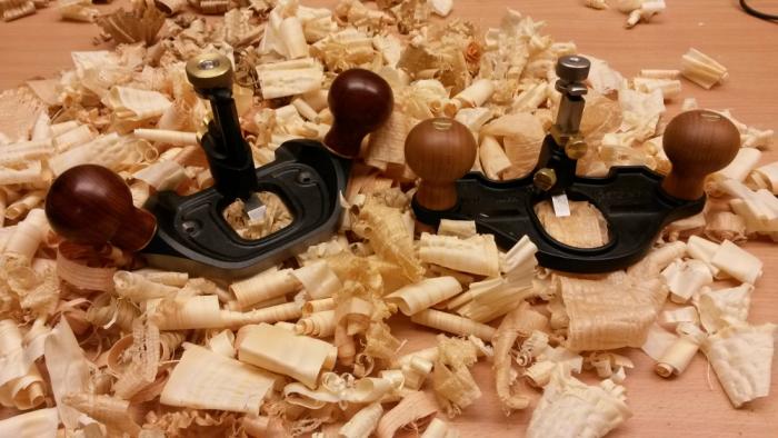

Hallo Martin,
das stimmt, die schräg stehenden Griffe des Veritas und die fehlenden Schraubenköpfe darin machen ihn in der Handhabung etwas angenehmer, auch das höhere Gewicht fühlt sich gut an. Der Lie Nielsen ist dafür etwas breiter, was die Auflage verbessert.
Interessanterweise stellten sich jene Eigenschaften, die ich vor dem Kauf für entscheidend hielt (demontierbare Eisen beim Veritas zum einfacheren Schleifen, die Stabilität des Anschlages oder die Eisenklemmung) als relativ bedeutungslos heraus. Dafür zeigten sich andere für mich wichtige Punkte: das Gewicht, die Federvorspannung bei der Eisenklemmung und die Größe der Grundfläche.
Wenn das Thema Grundhobel hier auf Interesse stößt, kann ich nach Weihnachten gerne ein paar Detailbilder und Vergleiche zwischen den zwei Hobeln zeigen, sowie einige Pro- und Kontras aufzeigen, die man so im Internet oder auf den Herstellerseiten nicht erkennt. Quasi als Ergänzung zum Artikel von Heiko Rech.
