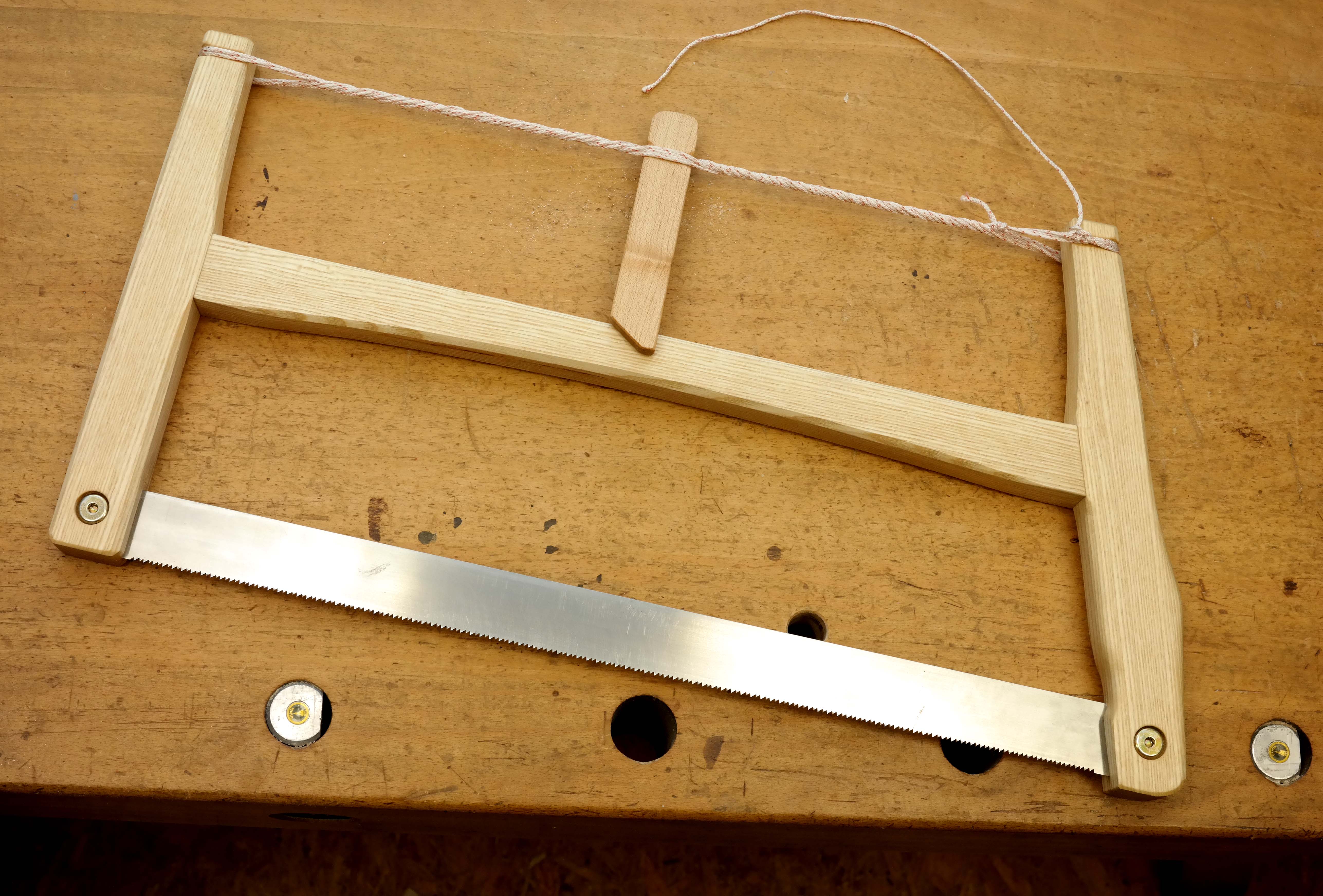

Blattlänge 500 mm (Loch zu Loch). Das vorletzte Weihnachtsgeschenk, eines muss ich noch schaffen.

deine Säge ist wie du schon angekündigt hast etwas schicker als meine.
Das ist ein tolles Weihnachtsgeschenk.
Hast du noch ein paar Sägeinfos für uns?

die gefällt mir in ihrer Schlichtheit sehr. Crosscut zum Ablängen?
11ppi? :o)

Gestell aus Esche 34 x 25. Wo der "Buckel" des Griffes ist habe ich was draufgeleimt.
Griffform: Nur dezent abgerundet, damit der Arm nicht mehr geschwächt wird als nötig. Man muss es auch gar nicht bis zur Bockwurstform treiben damit sich der Griff gut anfasst.
Schrauben: Hülsenmuttern M6 und entsprechende Schrauben.
Verbindungen Arme - Steg: je 2 Aluminiumstifte Durchmesser 6mm, Holzteile gebohrt mit Bohrschablone, so dass es wirklich exakt passt. Stifte im Steg eingeklebt.
Blatt: Umgearbeitetes Ulmia- Schittersägenblatt.
Bezahnung: Querschnitt, T = 2,3mm (= 11 tpi, 12 ppi), Schränkung etwas über 0,3mm (für einen nicht so sehr geübten Säger).
