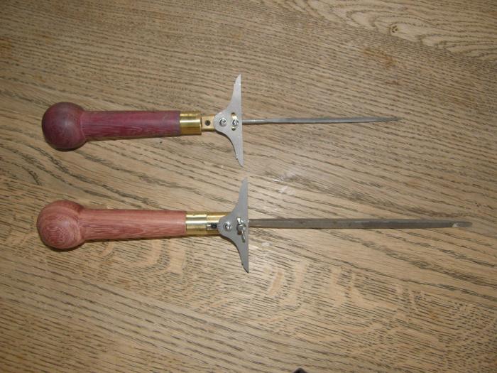

ich habe eine ganze Woche getüftelt, da meine Feilhilfe nur für Nadelfeilen geeignet war.
http://traditional-handplanes.com/GFTH_Blog/2015/04/29/my-ultimative-saw-file-guide/
Pedder hat die Angeln von normalen Sägefeilen rund geschliffen, damit er sie in der Feilhilfe spannen kann.
Jetzt ist das nicht mehr nötig, es können sogar doppelseitige Feilen sicher gespannt werden.
Hier das Bild der Feilhilfe für die Nadelfeilen und darunter der Prototyp für alle anderen Feilen, eingespannt ist eine doppelseitige Feile..
Die Griffe sind aus Purple Heart, dieses Holz bekommt erst einige Wochen nach dem Drechseln die schöne rote Farbe.

sehr schön! Passen in den neuen Typ auch Nadelfeilen?

Hallo Klaus,
ich bringe die Feilhilfe zu Gero mit, dann kannst du sie ausprobieren.

Hallo Gerd,
wenn ich sie auch probieren darf, freu ich mich sehr drauf. Der Junior hat neulich mit der "unerwachsenen" gefeilt:

Hallo Gerd,
die Feilhilfe hast du sehr gut weiterentwickelt. Ich freue mich schon diese in Darmstadt testen zu können.
