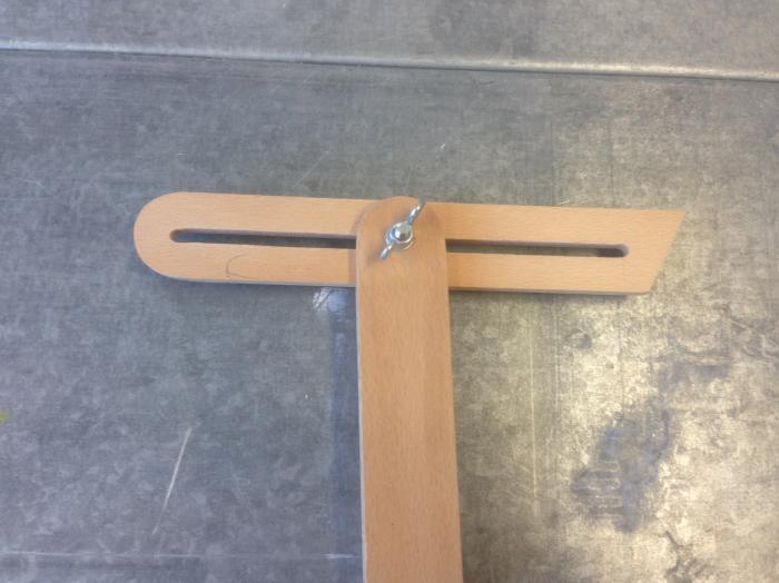

bei den Schmiegen in meiner aktuellen Lehrwerkstatt hatte ich das Problem, daß es schwierig ist, die Schmiege an kleineren Holzteilen anzulegen, da dort die Rundung der Schmiege schon anfängt.

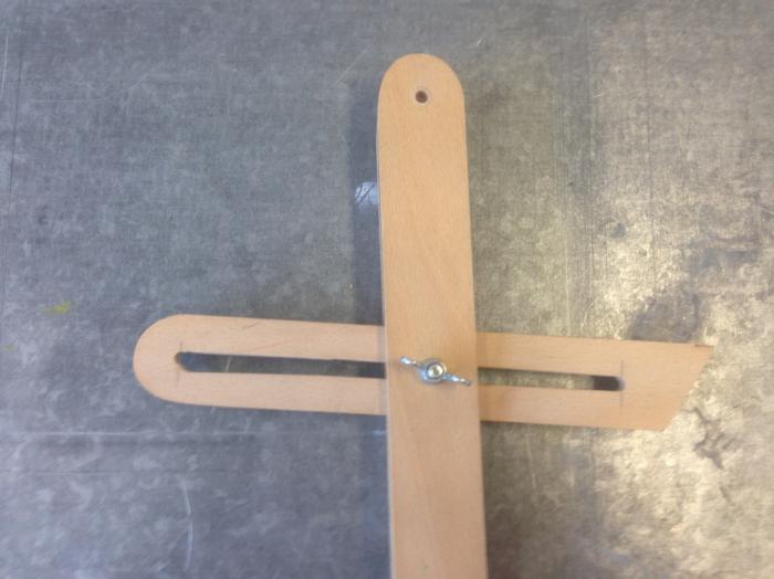

Abhilfe bringt eine 2te Bohrung, wodurch die Zunge in die Mitte der Schmiege wandert und so problemlos angelegt werden kann.
Manchmal sind es halt die Kleinigkeiten, die einem die Arbeit erleichtern.

Wäre da ein Langloch nicht praktischer? Da müsste man die Schraube nur lösen und verschieben?
Oder hab ich da jetzt was übersehen?

Hallo Horst,
eventuell würde das in einer privaten Werkstatt funktionieren. Aber auf Dauer würde der Kopf der Schloßschraube sicher das Holz ruinieren. Andererseits habe ich hier in der Werkstatt genügend Schmiegen, so das ich nicht ummontieren muß;o)

Interessante Lösung!
Muss ich mal an meiner vor Jahren gekauften Schmiege nachvollziehen!
