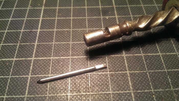

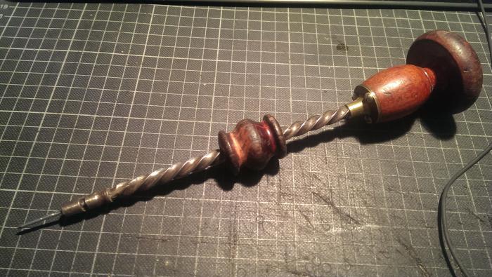

Der kleine Handbohrer kam ohne Bohrer aus der Bucht.
Ich habe ihm fürs erste einen Nagel zurechtgefeilt, damit er nicht durchdreht.
Durch das flache Ende klemmt er sich in das 'Bohrfutter'.
Leider klemmt er nicht ausreichend, sodass der Nagel nach dem Bohren im Holz stecken bleibt.
Hat jemand eine Idee wie die Bohrer für die Dinger aussehen? Oder eine Idee wie ich den den Nagel festkriege (kleben wiederstrebt mir irgendwie).

Guude,
wie in diesem Fall das Werkzeug gespannt wurde weis ich leider nicht,
ich vermute dass noch ein Teil fehlt.
Zur weitern Recherche kann ich jedoch sagen, dass es sich um einen
"Drillbohrer" handelt.

Verschiedene Hersteller verschiedene Lösungen.
1. Runder Kegel, Loch und Bohrer. Anschrägung für das Entfernen des Bohrers.
2. Rundloch und Öffnung für die Entfernung des Bohrers an geschrägt.
3. Bohrer haben Rombus- Bohrspitze. (Laubsägebohrer gibt es noch zu kaufen)
Bilder werde ich dir per Mail senden wenn du möchtest.

Du must den Nagel an der Spitze ein wenig breit klopfen.
Eventuell etwas mir der Feile nacharbeiten.
Fakt ist, der Bohrer muss an der Spitze ein wenig breiter sein als am Schaft.
Dann bekommst du ihn auch ohne Weiteres wieder heraus.
