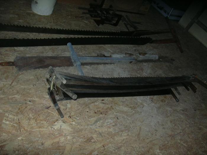

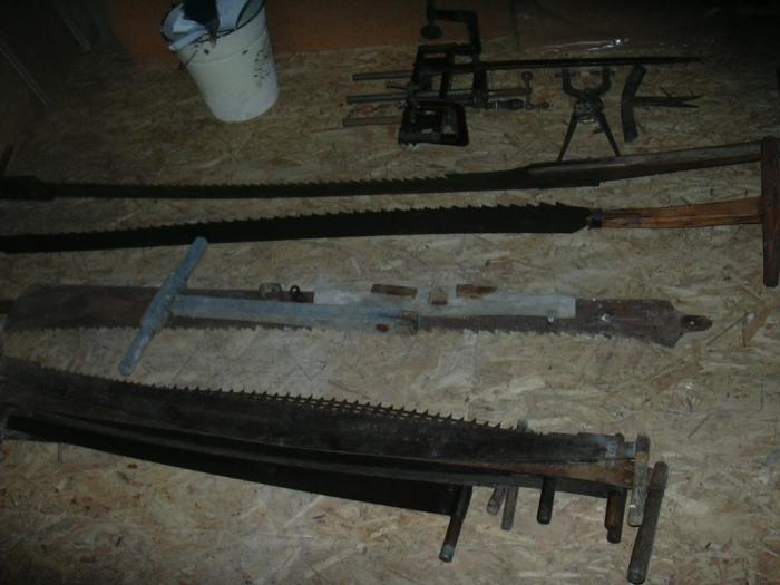

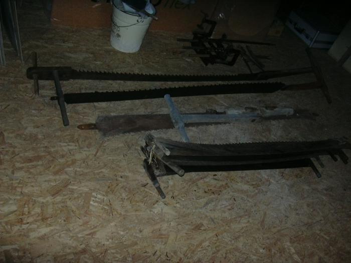

- Beiträge: 69
Re: Kransäge, Pit Saw *MIT BILD*
Hallo Stefan,
eine Kran- oder Schottsäge ist definitiv ein Werkzeug für zwei Personen.
Der obere Arbeiter hebt die Säge aus dem Schnitt und ist für die korrekte Führung am Schnurschlag verantwortlich.
Der untere Mann (oder eine Frau) zieht die Säge mit Kraft nach unten.
Das Blatt ist stark auf Stoß gefeilt, da nur längs geschnitten wird.
Es ist eine Heidenarbeit mit so einem Teil zu arbeiten!
Ich würde das höchstens mal als Demonstration machen, um zu wissen wie es sich anfühlt,
einen Stamm ein Stück von Hand aufzuschneiden.
Es gab zwei Methoden:
1. der Stamm wurde über eine Sägekuhle gerollt und der "Untermann" stand in der Grube
2. der Stamm wurde auf Böcke gehoben und dann stand derjenige auf dem Boden.
Der "Obermann" stand direkt auf dem Stamm bzw. auf einem Brett auf dem Stamm.
Wenn dein Holz etwas taugt lass es maschinell aufschneiden. Die gewonnene Zeit kannst du lieber in die Weiterverarbeitung stecken.
Anbei ein paar Schott- sowie Schrotsägen.
Grüße!
Johannes
