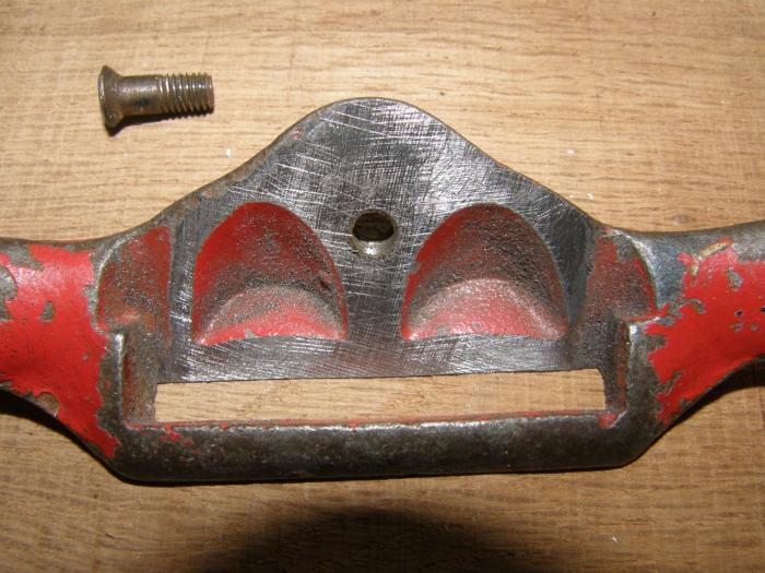

es fällt mir immer schwer mit einem Stanley Schabhobel No. 51, ohne Nacharbeit, vernünftig zu arbeiten.

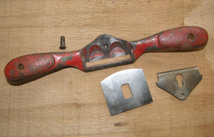

Aus diesem Grund habe ich ein paar dickere Messer gemacht und den Hobel nachgearbeitet.

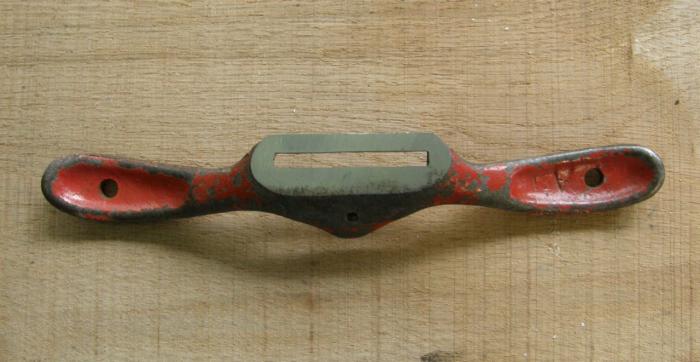

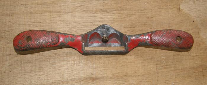

Wichtig ist dass die Sole und die Bettung eben sind. Also die Sole eben gefeilt und die Bettung,
bei der die gegossene Fläche im Rohzustand war, mit einer flachen Feile nachgearbeitet.
Durch diese Massnahmen war das Maul für ein 3,2 mm Messer fast passend geworden.

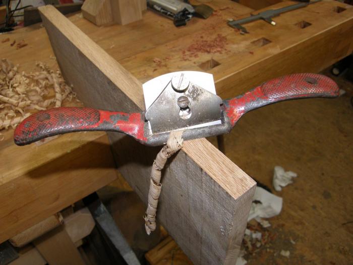

Ich habe es begradigt und jetzt macht das Hobeln mit dem Schabhobel richtig Spass.

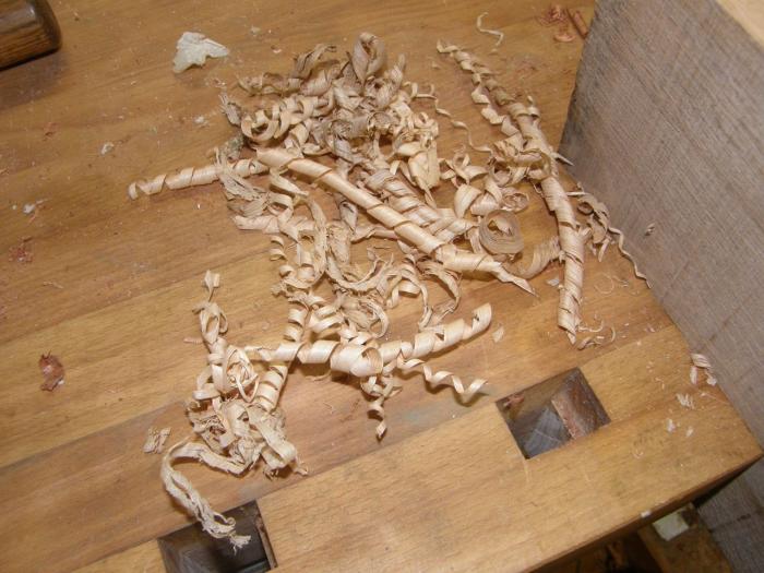

Ich halte ihn etwas schräg und die Späne rollen sich schön ab.
Das Holz, dass ich bearbeitet habe ist ein Eichenbrett.
