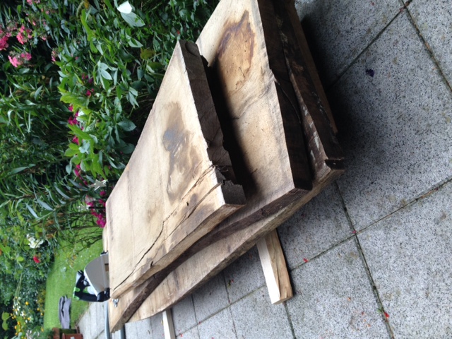

auf meiner Werkbank liegen gerade sägerauhe Eichenbohlen 30cm - 45cm breit, schon besäumt. Die verwitterten Schichten habe ich grob entfernt um die Maserung freizulegen. Nun sind die Bohlen aber noch gut 50mm stark, für einen geplanten Couchtisch aber zu viel. Ich stelle mir ca 30mm Stärke vor.

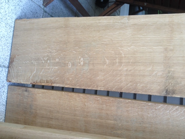

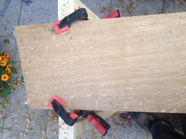

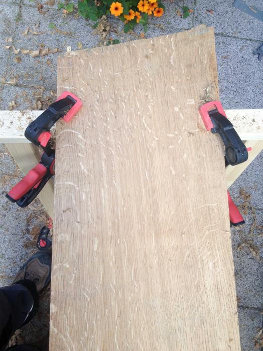

Geplant sind 2 Couchtische mit einer runden Tischplatte, ca. 75cm Durchmesser. In einem Sägewerk konnte ich Eiche Mittelbretter mit stehenden Jahresringen bekommen. Mir gefallen die dann sichtbaren Eichespiegel sehr gut, daher möchte ich die Bohlen so breit wie möglich lassen. In Streifen schneiden kommt nicht in Frage. Hier noch ein paar Bilder zu den Bohlen, von Hand habe ich die erste verwitterte Schicht schon mal freigelegt. Zum Teil ist sind die Spiegel schon sehr schön zu sehen.

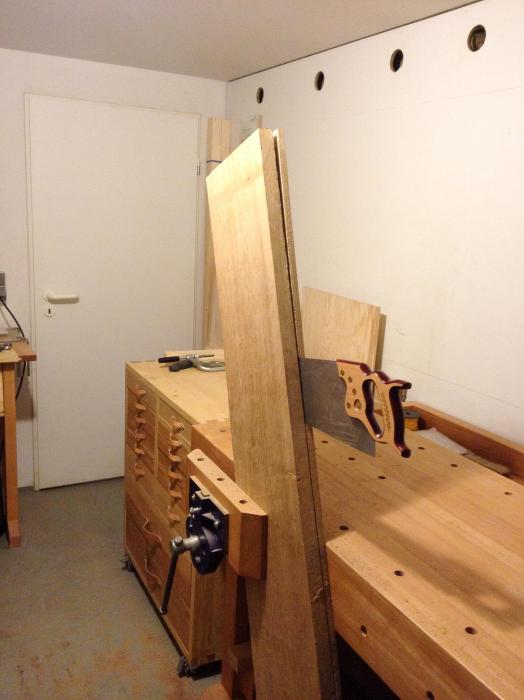

vor einiger Zeit hatte ich gefragt wie man Eiche in der Stärke reduziert. Am Wochenende habe ich mich dann voller Tatendrang daran gemacht die Eiche aufzusägen. Zuvor hatte ich den Tipp von Justus umgesetzt und die Seite des 35cm Brettes mit der Handkreissäge und dem Parallelanschlag 5cm tief eingesägt.
Nun was soll ich sagen, ich bekomme immer mehr Achtung vor der alten Handwerkskunst. In einer Stunde durchgehender Sägearbeit habe ich erst 60cm geschafft. Mir war schon vorher klar das dies viel Arbeit wird, aber die Eiche nimmt einem wirklich jede Motivation. Die nächsten Tagen gehe ich zum Tischler und frage nach Maschinenunterstützung für die restlichen Bretter. Aber das eine Brett wird von Hand zu Ende gesägt, soviel Ehrgeiz ist dann doch noch vorhanden.

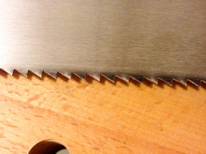

Das sägen so breiter Bretter ging selbst mit dem langem Gestellsägeblatt nicht sehr gut. Daher kam nun der große Pax Fuchsschwanz zum Einsatz. Nach der Stunde sägen ist mir dann eine Veränderung der Zähne aufgefallen.
Die Zähne vom dem Fuchsschwanz sind dunkler geworden, vorher sahen die nicht so aus. Was kann das sein?
Zu heiß geworden sind beim Handsägen wohl eher nicht.
