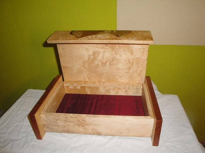

Hier erstmal die Schatulle mit Marketerie, weiter unten folgen noch andere Ansichten.

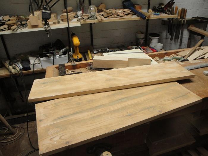

Ausgangsmaterial sind ehemalige Türfüllungen von alten Zimmertüren,
von denen ich mit Spachtel und Heißluftpistole die Farbe abgemacht habe.

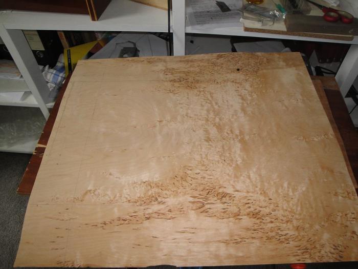

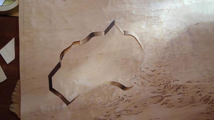

Furnier Maserbirke

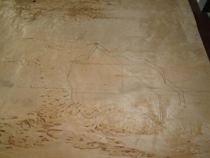

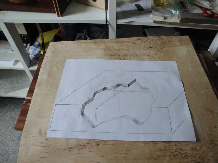

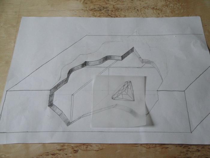

Motiv zeichnen.
Und auch was in die Schatulle reinlegen.

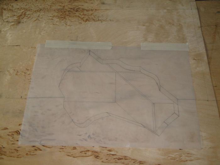

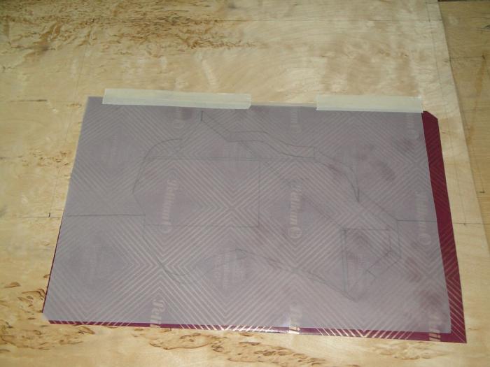

Auf transparentes Zeichenpapier übertragen.
Mit Durchschlagpapier seitenverkehrt auf die Furnierrückseite übertragen.

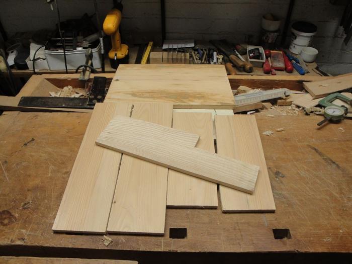

Die Brettchen sind inzwischen auch vorbereitet, nur mit Handwerkzeug.

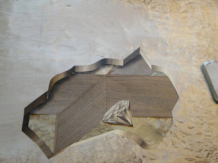

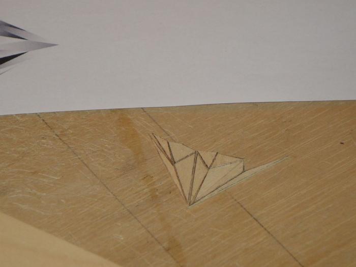

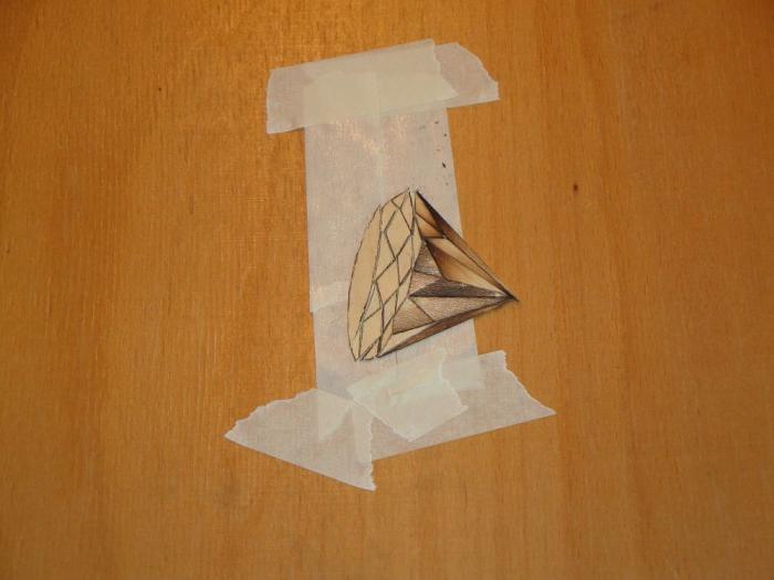

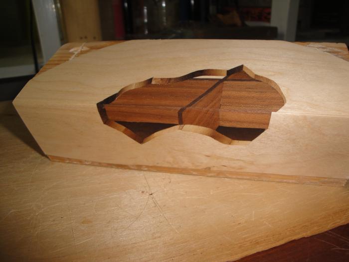

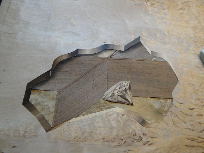

Die Teilflächen des Diamanten werden aus Ahornfurnier ausgeschnitten und zusammengelegt

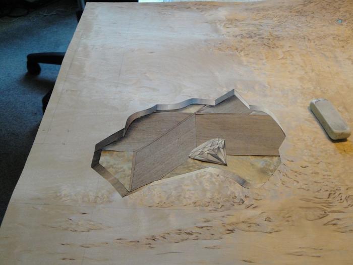

Einige Teilflächen sind schon schattiert, mit der Heißluftpistole.

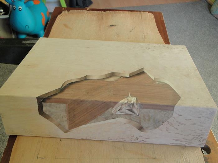

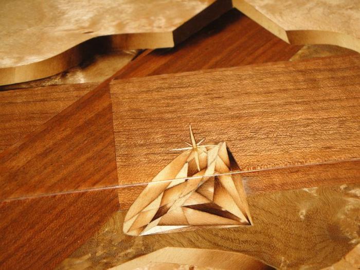

Marketerie vollständig, der Diamant wird noch eingearbeitet.

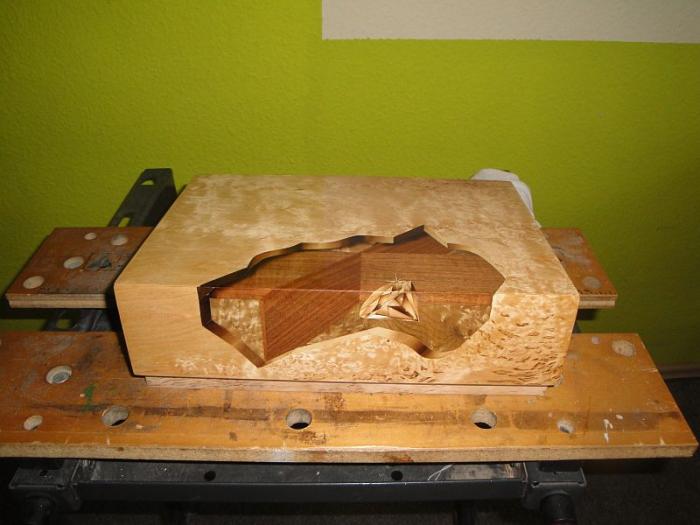

Andere Ansicht

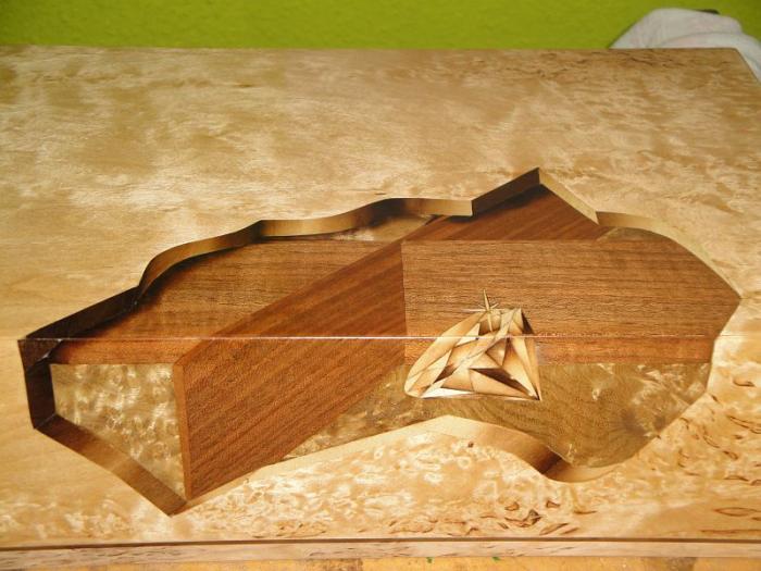

Die vorher gerade Fläche habe ich getrennt und über die Vorderkante auf den Deckel aufgeleimt.

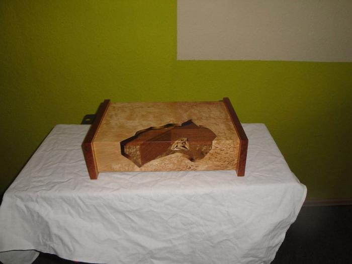

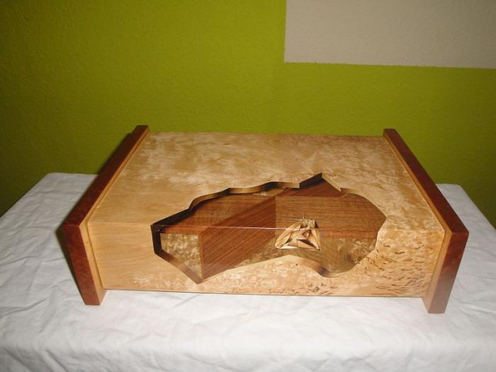

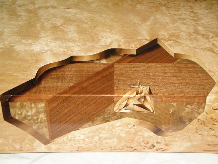

Jetzt folgen ein paar Aufnahmen aus unterschiedlichen Perspektiven und schon mit einer Deckschicht Schellack drauf.
Die Schellack Politur ist also das Einzige was noch nicht fertig ist.

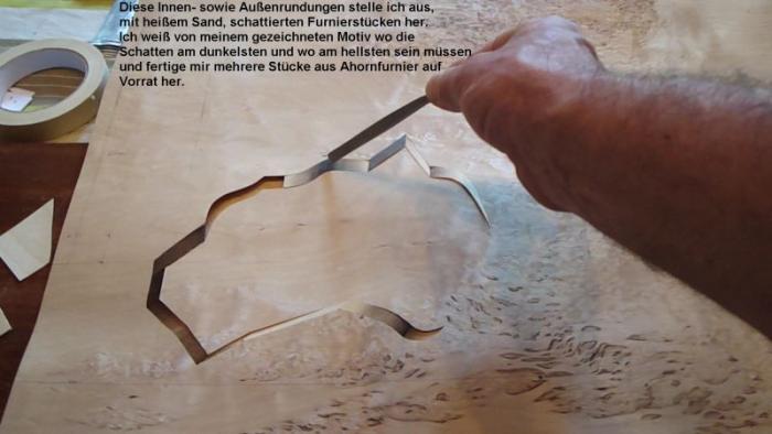

Ich habe an den entsprechenden Stellen meiner Videos Momentaufnahmen gemacht (das Videobearbeitungsprogramm bietet diese Möglichkeit) um einige Dinge zu erläutern.
Viele Grüße Uwe

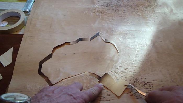

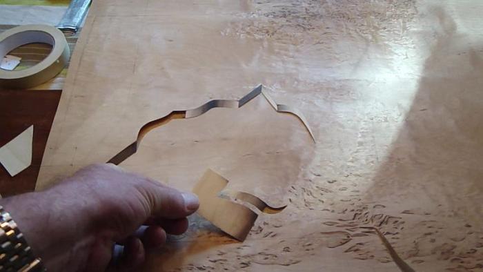

Das Ahornfurnier verbrennt an den Kanten sehr schnell, wenn es zu verkohlt ist schneide ich den Streifen ab.
Hier habe ich von so einem Furnierstück etwas abgeschnitten und eingefügt.
Nun wende ich das Stück und ich habe, bei sauberer Arbeit, einen kontinuierlichen Übergang, der den selben Farbverlauf
in gegengesetzter Richtung hat.
Sehr schön hier zu sehen.

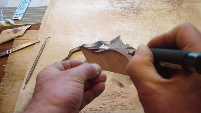

Ganz wichtig der Schlagschatten zB unter der linken Kante.
Das Furnierstück welches dort hingehört schattiere ich mit der offenen Flamme. Dazu nehme ich einen
Gaslötkolben und fahre im entsprechenden Abstand so lange über der Kante hin und her bis ich meinen
gewünschten Effekt erreicht habe. Ist nicht ganz einfach bis man den Dreh raus hat und das Stück nicht anbrennt.

beim Brandschattieren kannst du auch die jeweiligen Stücke dünn mit Leinöl bestreichen, dann tritt das Problem mit dem Verbrennen nicht so schnell auf, obwohl das Furnier schnell dunkel wird. Beim dünnen Messerfurnier passiert das ja sehr schnell...
Uwe Salzmann
Beiträge: 180
Re: It's magic!
Beitrag von Uwe Salzmann »
Hallo Robert,
vielen Dank für den Tipp mit dem Leinöl. Ich habe es inzwischen schon erfolgreich angewendet.
Gruß Uwe
