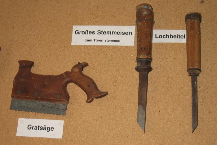

- Beiträge: 3208
Hab noch was gefunden *MIT BILD*
Hallo Andreas,
ich habe beim Suchen in meinen alten Bilddateien noch was gefunden: Aus dem Wilhelm- Busch- Museum in Wiedensahl (aufgenommen 2007). Siehe da: Zwei "pigsticker" mit Hinweis "zum Türen stemmen". Das passt doch.
