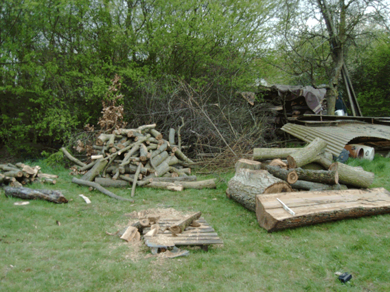

Letzte Woche habe ich mit einem Bekannten eine kleine Holzaktion durchgeführt.
Über den größten Ramschladen Deutschlands mit 4 Buchstaben bin ich an jemanden gekommen, der einen Nussbaum loswerden wollte, nach dem Motto: Mach wech, das Holz kannste haben.
Einen Tag Arbeit später liegt nun ein Haufen Nussbaumholz bei mir im Garten. Den Stamm und die stärksten Aststücke werde ich mir von einem Mobilsäger aufschneiden lassen, der Rest wartet auf die Drechselbank.

Nächstes Wochenende ist es dann soweit, der Stamm kommt unter die Säge. Ich werd dann mal berichten, ob die Bohlen halten, was der Stamm verspricht.
In welche Stärke würdet ihr das Holz aufschneiden lassen?
Ich tendiere im Momtent in Richtung 40 bis 50 mm Bohlen, dann ist das Holz auch stark genug für einen Esstisch aus massiv Nussbaum. Oder sollte man so eine Kostbarkeit lieber in dünnere Bretter schneiden lassen?

Mach Sie ja nicht zu dünn. Du wirst dich wundern, wieviel beim Abrichten drauf geht. Ich würde 50 oder gar 65mm machen.
