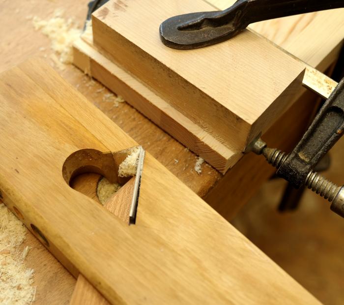

Gratfeder, Grathobel *MIT BILD*
[In Antwort auf #136739]
Hallo Tom und dei Anderen,
das Theme interessiert mich, weil ich auch gern einen Grathobel hätte. Ich habe dafür nur einen umgearbeiteten Simshobel:
also ohne Vorschneider (ich muss die Brust des Teiles vorsägen). So kann ich aber in Kiefer (und ich arbeite nun mal gern in Kiefer) an Querholz keine glatte Gratfeder hobeln, es reisst immer irgendwie aus an der spitzen Ecke, obwohl ich ganz bestimmt gut schärfe. Das Eisen ist wie in Simshobeln üblich gerade eingebaut und hat entsprechend eine schräge Schneide. Es ergibt sich ein leicht ziehender Schnitt, aber in die falsche Richtung, die Querkomponente der Schnittkraft geht zur Spitze hin und dann bricht die aus.
Der ECE- Grathobel hat im Prinzip die gleiche Eisenanordnung, da würde ich also keine Verbesserung erwarten können. Dagegen hat der Ulmia- Grathobel ein schräg eingebautes, gerade angeschliffenes Eisen. Die Querkomponente der Schnittkraft geht zur Wurzel der Gratfeder, das müsste günstiger sein. Wohl gemerkt, es geht um das Hobeln der Gratfeder in Querholz (am Brettende) und bei splltterempfindlichen Holz.
Hat jemand einschlägige Erfahrungen mit dem Ulmia- Grathobel?
