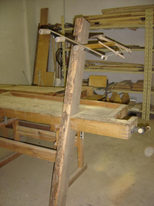

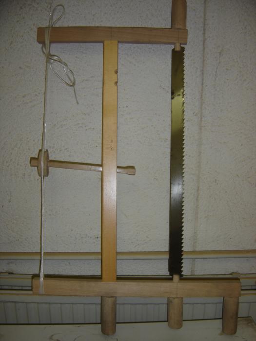

Hallo Dominik,
da ich mein Holz immer von Hand aufsäge, also auch in der Dicke, möchte ich Dir von meinen Erfahrungen berichten und kann das auch mit Bildern und Videos verdeutlichen.
Das Schärfen und feilen von Sägeblättern hab ich vor ziemlich genau 3 Jahren durch den Beitrag von Friedrich Kollenrott "Das Schärfen von Handsägen" gelernt.

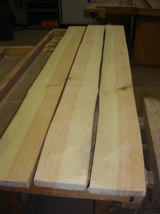

Vor zwei Jahren hab ich mir eine Gestellsäge wie sie Reinhold beschrieben hat gebaut. Das Sägeblatt ist allerdings nur 60 cm lang und deshalb mußte irgendwann noch was größeres her. Die Sägezähne haben einen Abstand von 10 mm und die Zahnbrust eine Neigung von 4°. Dafür habe ich bei einem Blatt mit 5 mm Einteilung jeden zweiten Zahn weggefeilt und dann wieder sauber ausgefeilt und geschärft.
Auf den Bildern siehst Du ein größeres Stück Kiefer, welches ich zu 3 Brettern aufgesägt habe. Hat alles zusammen eine gute Stunde gedauert.

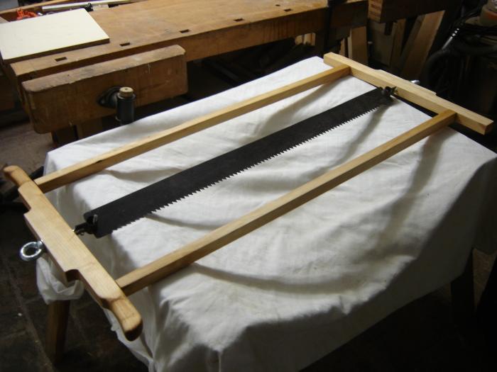

Ich hatte schon von Rahmensägen gehört und dann auch in einem Video Eine in Aktion gesehen, so ein Ding musste nun noch her.
Letztes Jahr hab ich sie mir gebaut. Das Sägeblatt ist 90 cm lang und 1.2 mm dick. Hab es aus einer alten Schrotsäge hergestellt. Wenn es Dich interessiert kannst Du Dir außer dem Bild auch 3 Videos von mir anschauen, sie zeigen alle Einzelheiten der Herstellung sowie das Probesägen. Auch das Feilen und Schärfen des Sägeblattes.
Der erste Teil lautet " Faszination Holzbearbeitung mit Handwerkzeug Teil 5" beinhaltet den Rahmenbau,
der zweite Teil lautet " Faszination Holzbearbeitung Teil 6" beinhaltet das Sägeblatt und die Fertigstellung und dann noch "Sägeblatt schränken".

Hallo Dominik,

die Rahmensäge sieht gut aus. Gibt es einen Unterschied beim Sägen zur Gestellsäge? Ich kann mir vorstellen, dass bei längeren Schnitten die Rahmensäge besser zu führen ist, da das Sägeblatt mittig läuft und besser ausbalanciert ist.
