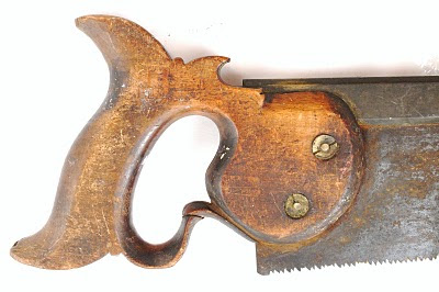

Das Blatt der J. Buck ist mit 0,7 mm zu dick und der Griff kommt mir, wenn man einen von Euren Griffen daneben hält, eher wie ein Rohling vor. Das ist wirklich eine hochfeine und bemerkenswerte Fortentwicklung des Sägenbaus, den Ihr da betreibt.
Hallo Wolfgang,
0,7mm finde ich nicht völlig verkehrt für eine Säge der Länge und Schnitttiefe. Und es hat auch früher schon feinere Griffe gegeben als die von Herrn Buck:
