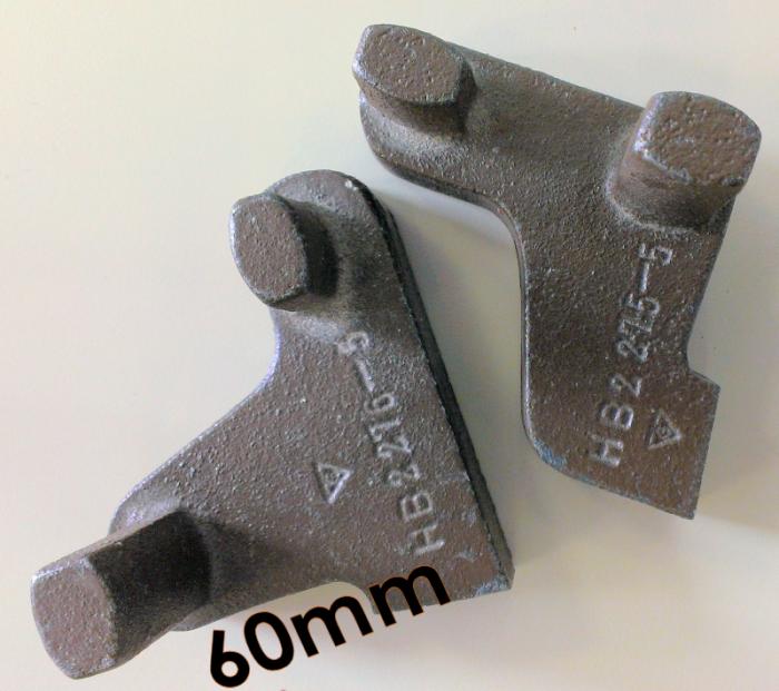

Ulmia(?) teile... aber wozu? (mit Bilder) *MIT BILD*
Beitrag von CONGER - The Irish diaspora in Munich »

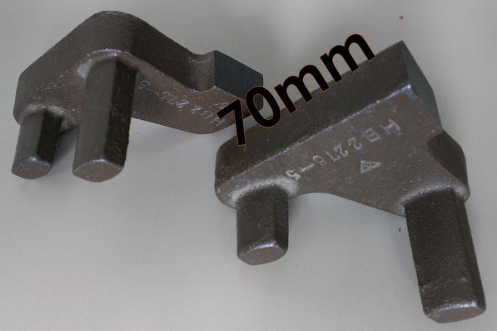

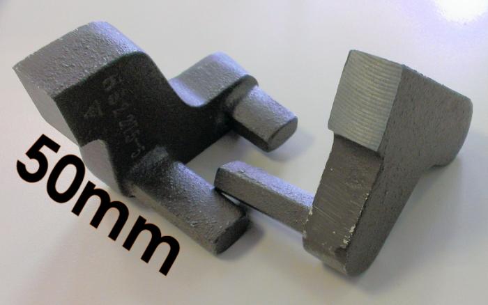

Offensichtlich ein Paar... aehnlich... aber nicht identisch... unterschiedliche 'part numbers'.
Aber wozu?
-ger-
reinhold
Beiträge: 1793
Re: Ulmia(?) teile... aber wozu? (mit Bilder)
Beitrag von reinhold »
hallo Conger,
das sind Aussenspannhaken.
Sie werden in die Bankhakenlöcher gesteckt und erlauben dann das Spannen hochkantstehender Elemente ausserhalb der Bankplatte.
viele Grüsse
reinhold
Beiträge: 458
Registriert: Mo 2. Feb 2015, 16:15
Re: Ulmia(?) teile... aber wozu? (mit Bilder) *MIT BILD*
Aha Reinhold... sogenannte Seitenbankhaken?
Aber wie bringt mann die am Hobelbank an?
Warum sid die 'Ulmia(?) Teile' unterschiedlich?

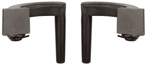

Seitenbankhaken sind mir wohl vertraut... sie sehen so aus...
Also ganz anders as die 'Ulmia(?) Teile'.
-ger-
reinhold
Beiträge: 1793
hallo conger,
ich muss irgendwo in meinen alten Katalogen oder Büchern eine Abbildung dieser Teile haben mit genauer Bezeichnung.
Ich schaue mal über Ostern danach.
Gruss! und schöne Feiertage
reinhold
Kurt Heid
Beiträge: 303
Beitrag von Kurt Heid »
[In Antwort auf #134190]
Es könnten auch Biegevorrichtungen für einen Schlosser oder Schmied sein. Schnittstellen wie durch sägen getrennt.
Gruß, Kurt
Claus Keller
Beiträge: 346
Beitrag von Claus Keller »
Servus,
hier ist die Lösung aus dem Ulmia-Katalog von 1965:
Claus Keller
Beiträge: 458
Servus Claus & Co.
Gigantische Leistung! Danke!
Aber... wie bringt mann die Dinge an.... Von dein Bild (herrliche alte Katalog!) ist es mir nicht klar.
Ausserdem... ein ULMIA 'Tischhobelbank'... ein spannende(!!) Begriff....?
-gerard-
Beiträge: 851
Beitrag von Rafael »
das linke Teil steckt man (in der gleichen Orientierung wie es abgebildet ist) in eines der Löcher in der Bank. Der rechte "Bolzen" kommt in ein Loch, der linke bleibt vor der Bank und stützt sich beim Spannen an der Vorderkante der Bank ab.
Das rechte Teil Wird mit dem linken Bolzen in das Loch der Zange eingesteckt, der rechte Bolzen stützt sich auf diesem extra angebrachten Vorsprung (sieht aus, als ob es ein Teil der Zangenmechanik wäre) ab.
Ohne das Bild von Claus, würde ich mir bei dem Rechten Haken auch den Kopf zerbrechen.
ps. Bitte nicht für klugschei.. rei halten, die Flächen auf den Fotos sind wohl eher gefräst, als gesägt. Damit erhält man dann eine definierte Auflage für das Werkstück.
reinhold
Beiträge: 1793
[In Antwort auf #134195]
hallo Conger,
ich habs gefunden.
In dem Buch "Die Axt im Haus" von Otto Werkmeister , kein Jahrgang, aber ungefähr um 1965, wird eine Hobelbankplatte von Ulmia erwähnt und abgebildet, die bei Platzmangel auf einen normalen Tisch aufgelegt werden soll. Dazu werden die fraglichen Haken als "Seitenbankhaken" abgebildet. Die gezeichnete Abbildung entspricht Deinen Fotos.
mit freundlichem Gruss
reinhold
