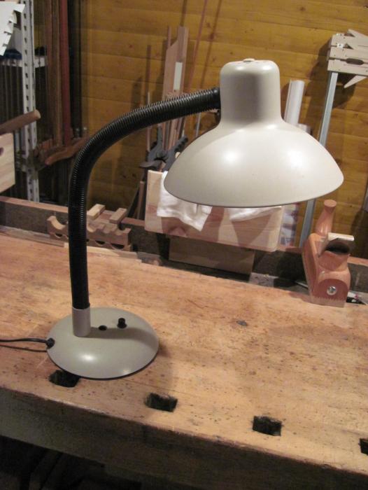

Re: Eure Tischbeleuchtung *MIT BILD*
[In Antwort auf #133711]
Hallo Philipp,
hier meine Werkbanklampe:
Ist eine alte ausgemusterte Schreibtischlampe (hab ich für lau bekommen) mit schwerem Fuß und flexiblem (dieser schwarze "Schlauch") Schirmhalter. Noch mit gewöhnlicher Glühbirne (meine nennt sich glaube ich Kryptonform) und zwar seit ich sie habe (ca. 1,5 - 2 Jahre) mit der ersten Birne.
Hallo Philipp,
