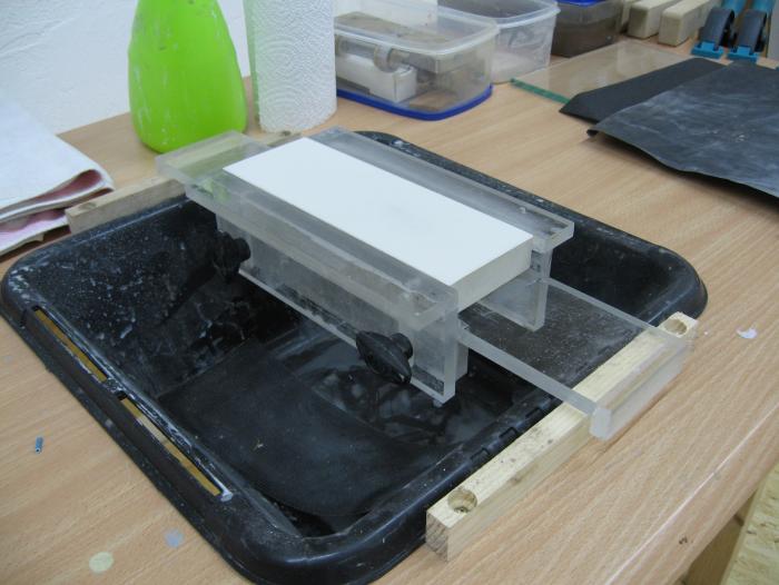

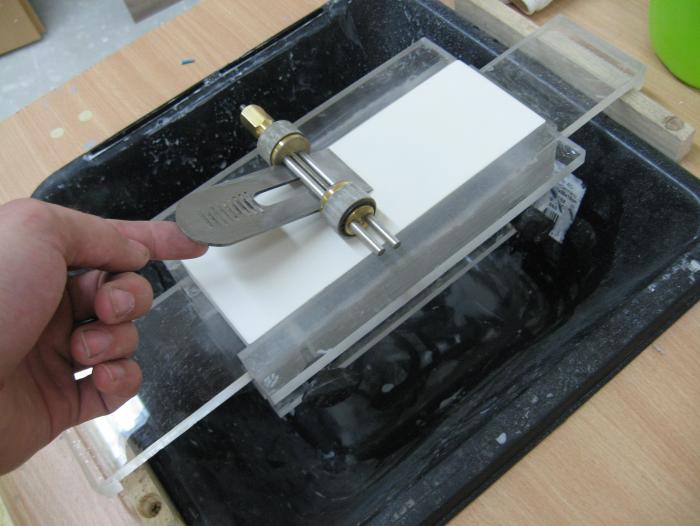

Ich möchte Euch meinen Schärfsteinhalter vorstellen, den ich mir aus Plexiglas gebaut habe. Grund ist die Verwendung der Schärfhilfe von Richard Kell. Ich bin sehr zufrieden mit der Handhabung dieser, aber gerade bei breiten Hobeleisen ist es unpraktisch, dass die Rollen seitlich des Eisens laufen.
Daher habe an den Halter zwei in der Höhe verstellbare Seitenteile angebracht um eine Auflagefläche zu bekommen, die mit wenigen Handgriffen an den Schleifstein angepasst werden kann.
Hierfür lege ich den Schärfstein mit der Oberseite nach unten auf eine Glasplatte. Dann "stülpe" ich den Halter darüber und löse die Halteschrauben. Dadurch bilden die Seitenteile automatisch genau eine Ebene mit dem Stein. Schrauben wieder festziehen und schon kann es losgehen mit dem schärfen.
Ich hoffe an Hand der Bilder wird die Beschreibung verständlich. Freue mich über Eure Meinungen.

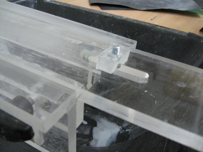

Ich habe heute noch als Verbesserung einen verstellbaren "Stop" für die Hinterseite des Schleifsteins ergänzt:

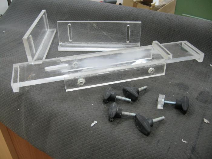

Außerdem hier noch mal ein Bild der einzelnen Teile, da kann man für den Nachbau alles vielleicht besser erkennen (die Seitenteile stehen auf dem Kopf):
Ich habe übrigens zum ersten mal mit Plexiglas gearbeitet und war erstaunt wie gut sich das bearbeiten lässt. Die Kanten lassen sich recht gut hobeln und mit der Ziehklinge glätten, aber auch Bohren und Fräsen ging relativ gut. Man muss da nur auf die Hitzeentwicklung etwas achten, da sonst die Späne schmelzen.
Geklebt habe ich mit Uhu-Allplast. Hält gut und ist sehr günstig.

Schärfsteinhalter:
Mit Schärhilfe von Richard Kell:
Nachträglich hinzugefügter Stopp:
In Einzelteilen:
