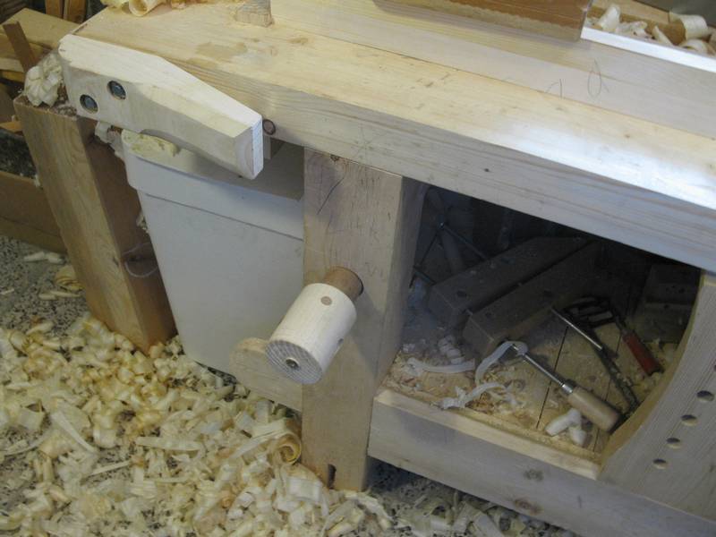

Hobelbank - Gestellverstärkung
[In Antwort auf #131139]
Hallo Helle,
ich habe folgende Schwinge in meine ca. 20 Jahre "gute alte" Ulmia eingesetzt. Sie ist ungefähr doppelt so hoch und doppelt so stark wie die ursprüngliche. In die Schwinge (da habe ich Eiche genommen, da ich die gerade zur Hand hatte) habe ich oben und unten eine Nut eingefräst und darin eine Gewindestange zum Nachspannen eingesetzt.
http://holzzeitung.blogspot.com/search/label/Hobelbank
Leider bekomme ich nur die Serie Fotos eingestellt und nicht die beiden speziellen, die ich im Auge hatte. Pardon dafür.
Weiterhin habe ich "Kreuze" in das Gestell eingesetzt.
Jetzt wackelt und vibriert auch beim Schruppen nichts mehr.
Bernhard

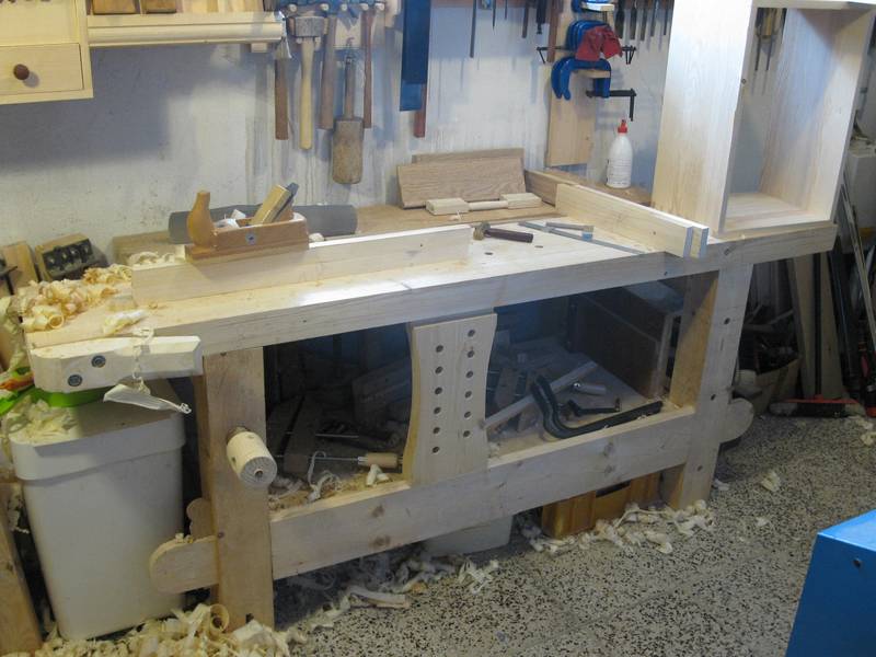

Zu den Keilen ...
Hallo Andreas und Bernhard,
vielen Dank erstmal für die wohl gemeinten Tipps - ich werde sie beherzigen und bei meiner neuen freistehenden Hobelbank mit Sicherheit umsetzen. Das heißt: Ich werde mit dem Woodbrowser diesen Treat abspeichern und ausdrucken (wie auch andere Besprechungen us diesem Forum), um sie meinen Woodworking-Büchern bei zu legen.
Die jetzige Werk/Hobelbank hat wohl tolles Tageslicht aber zu wenig Platz links und vor allem rechts. Dadurch habe ich mich schon länger entschieden eine neue starke große Hobelbank mit einer niedrigen Bauhöhe (75cm) zusätzlich frei im Raum zu realisieren. Durch meinen Hubwagen, den ich für meine Bandsäge benötige (ca. 750kg) und den ich dadurch im direkten Zugriff in meiner "Werkscht" habe, hätte ich die Möglichkeit sie bei Nichtgebrauch an die Wand zu schieben.
Die niedrige Bauhöhe würde mir beim Hobeln und Zurichten mit der Schienensäge/Oberfräse auch gute Dienste leisten - die jetzigen Wackelböcke gehen mir auf Dauer auf die Nerven ...
Jetzt aber zu den Keilen: Ich habe die Zapfenlöcher und Zapfen teils mit Maschinen her gestellt (Asche auf mein Haupt) - dadurch hab ich recht gerade Zapfenlöcher. Meine Keile haben eine gerade Flanke und eine ganz spitze schräge Flanke. Dadurch sind sie wohl auch so tief eingedrungen. Ich hatte vorher Testverbindungen mit den Abfälle im Zuschnitt ausgeführt und diese dann ein Tag später mit dem Beil quer aufgespalten - sollten eh in den Ofen. Außerdem habe ich wirklich keinen leichten Hammer benutzt und auch keine Skrupel beim Eintreiben gezeigt ...
Laut Friedrich sollte ich ja nicht sagen, das da nix nach gibt, aber irgendwie habe ich genau dieses subjektive Empfinden (du hast natürlich trotzdem fachlich völlig recht, Friedrich ;-) ).
Die Werkbank für meine Schwägerin soll jetzt wohl doch nicht zum Hobeln herhalten - aber schaden kann's ja auch nicht bei der Ausführung darauf zu achten.
Grüße aus der Kurpfalz, Helle

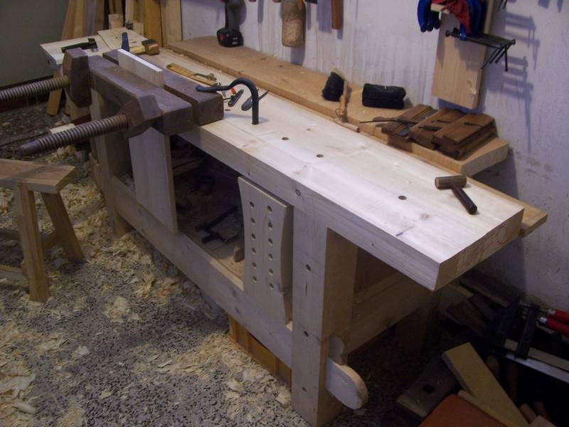

- Beiträge: 128
Re: Werkbank mit Schwerpunkt Handhobeln
[In Antwort auf #131098]
Hier auch mein Senf zu der Hobelbank-Bau-Debatte.
welche Bauform man auch bevorzugt, worauf es letztlich ankommt, ist das, was man an einer Hobelbank herstellen kann.
Ich habe mir selbst eine Werkbank grob nach den Vorgaben von C. Schwarz gebaut(Roubo). Sie ist aus Weichholz, die Front der Beine ist bündig mit der Platte, sie hat keine Hinterzange und eine Beinzange. Ich bin mit der Bank sehr zufrieden. Sie ist schwer genug um auch mal kräftige Späne zu hobeln. Spannzangen wie an "klassichen deutschen" Hobelbänken benötige ich nicht. Warum? Ich hatte eine sehr alte, abgenutzte und wurmige Hobelbank nach deutscher Bauart. Nach und nach gaben die Zangen nach sicherlich 100 Jahren harter Arbeit den Geist auf. Ich musste mir also Wege überlegen, die Werkstücke zu fixieren. Meine Lösungen basieren meist auf Anschlagleisten zum Hobeln, hölzernen Zwingen um Werkstücke auf der hohen Kante zu bearbeiten und zwei geschmiedeten Niederhaltern. Diese Dinge habe ich für meine (noch nicht ganz fertige) neue Hobelbank übernommen und ich komme gut damit zurecht.
Meiner Meinung nach sollte man den Einfluss von Tradition nicht vernachlässigen - im positiven wie im negativen. es ist mir völlig einleuchtend, dass "deutsche" Hobelbänke als das nonplusultra empfunden werden, weil man darauf gelernt hat. Man weiss die Hobelbank für seine Zwecke optimal zu nutzen. Aber das gilt einen Handwerker genauso, der eine andere Bauform, ob nun Nicholson, Roubo oder Veritas Split-Top, für sich zu nutzen weiss.
Für mich persönlich ist z.B. der Umstand, dass bei deutschen Hobelbänken die Beine nicht bündig mit der Platte sind, unverständlich. Aber auch die durchgestemmten Zapfen in der Roubo-Bank habe ich abgelehnt; meine Platte ist mittels Metallbolzen an das Gestell geschraubt. So kann man weiter gehen und die Nachteile und Vorteile einzelner Konstruktionsteile für sich selbst bewerten und dann eine Entscheidung treffen.
Mit freundlichen Grüßen,
Tobias

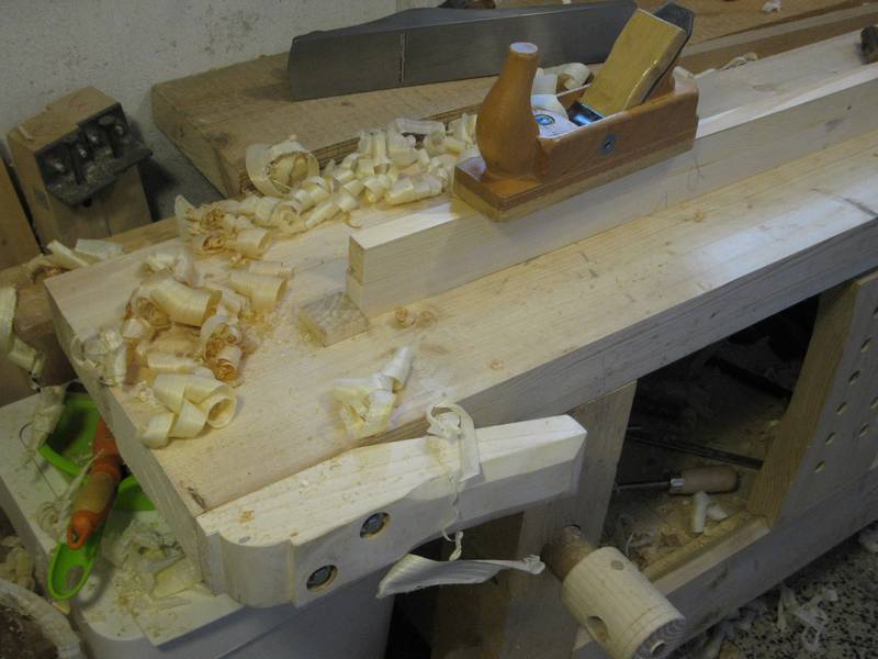

erstmal Danke an Pedder und Andreas für den Zuspruch und das Interesse.
Ich habe ja schon einiges gesagt. Die Bank ist knapp 2m lang, 60cm breit und etwas über 80cm hoch. Sie ist bis auf die "Anbauteile" (Hobelstopp, Holzgewindespindeln usw.) aus Weichholz. Das Holz stammt tw. aus eigener Ernte (Bankplatte und Schwingen) und aus Überresten vom Hausbau meiner Eltern (Beine), der mittlerweile gute 20 Jahre her ist, daher ist alles gut abgelagert.

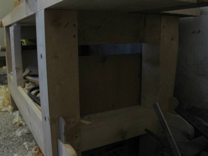

Hier ein Bilder von der anderen Seite aus. Da ich unter sehr beengten Platzverhältnissen arbeite, kann ich leider kein frontales Bild machen. Ich habe nicht extra aufgeräumt, bitte entschudigt das Durcheinander.
Die Beine haben einen Querschnitt von ca. 120x120, allerdings ist durch das Aushobeln etwas verloren gegangen. Die Bankplatte ist ca 75mm stark. Bei dem Bau habe ich versucht, so wenig wie möglich zu hobeln. Ich habe jeweils eine Referenzfläche und eine Fläche rechtwinklig dazu gehobelt. Die Beine, Schwingen und Querhölzer sind an der nicht sichtbaren bzw. Außen-Seite rau. Nur die vorderen Beine haben an der Front den Hobel gesehen. Das Gestell ist mit nicht Durchgehenden Zapfen konstruiert, die zusätzlich mit je zwei Eichendübeln gesichert sind. Dabei habe ich die "draw-bore" Technik angewendet. Die Schwinge ist durch die Beine gestemmt und selbst mit einem Keil aus Eiche gesichert, der bei Bedarf nachgezogen werden kann. Bitte entschuldigt das dunkle Bild.
Die Anbauteile beschränken sich auf einen Hobelanschlag der direkt in die Platte eingestemmt ist, einen "Hobelhaken" (die genaue Bezeichnung habe ich gerade nicht parat) an der Vorderseite und die Spindel für die Beinzange. Diese ist, wie auch die zweite Plattenhälfte, derzeit noch unvollständig. Ich beabsichtige zwischen beiden Hälften einen ca. 2cm breiten Spalt zu lassen, in den dann ein Brett lose als Anschlag eingelegt werden kann, um Bretter quer zur Faser zu hobeln.
Anschlag, Haken und der Kopf der Spindel sind aus gespaltener Esche. Die 5cm starke Gewindestange samt Mutter habe ich mal beim online-Trödel für lächerlich wenig Geld geschossen
Alles in Allem bin ich froh die Bank gebaut zu haben. Zwar bringt das Selberbauen einer Werkbank etliche Nachteile mit sich:
- Zeit, viel Zeit; ich habe ewig an der Bank gebaut. Mit Maschineneinsatz wäre das schneller gegangen.
- Weichholz; geringere Haltbarkeit (?)
- Man braucht eine Hobelbank um eine andere zu bauen.
- hohes Risiko, wenn etwas daneben geht
- letztlich unwirtschaftlich
Gelohnt hat es sich für mich aber trotzdem. Ich habe sehr viel beim Bau gelernt und Erfahrungen gesammelt, die ich nicht missen möchte. Außerdem hat es unglaublich viel Freude gemacht, besonders der Moment, in dem man das erste mal mit der neuen Bank arbeiten kann.
Schöne Grüße,
Tobias
