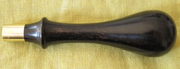

@Pedder und Alex: Wie habt ihr die Griffoberfläche behandelt?
Timo

Hallo Timo,
der Griff ist mit Shellawax behandelt. Das ist ein sogenanntes "friction polish", dessen Aushärtung durch Wärme ausgelöst wird.
Schöne Grüße,
Alex

Hallo Alex,
ich hatte die Ehre die Säge zu testen.
Der Griff liegt super in der Hand und hat eine sehr angenehme Oberfläche. Wahrscheinlich muss ich mal wieder was von dir "raubkopieren" und meine Feinsäge tunen :-)
Auch was Pedder da wieder gezaubert hat ist wirklich klasse. Sie sägt super präzise.
Wo hast du das Shellawax her?
Timo
