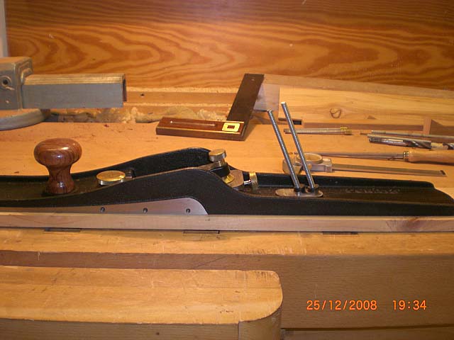

Heute nachmittag hab ich mich drangemacht, seine Idee umzusetzen. Zuerst habe ich die Bolzen um 10° abgebogen und montiert.

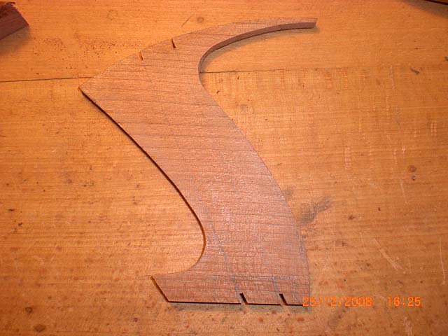

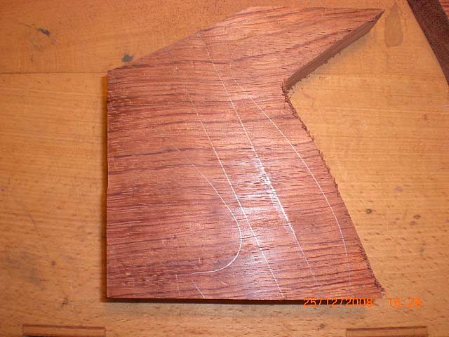

Dann wurde eine Schablone für den Griff angefertigt.
Mit dieser wurden die Umrisse und sonstigen Details auf ein Stück Bubinga übertragen.

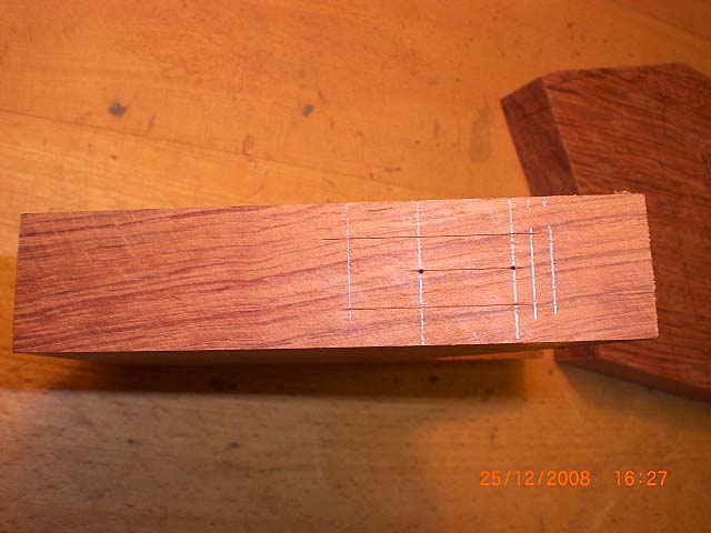

Danach wurden ober- und unterseitig die Markierungen für die Bohrungen und Fräsungen angebracht.

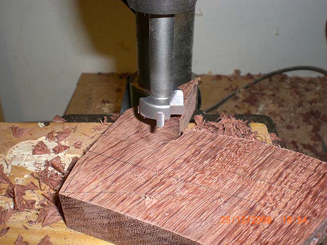

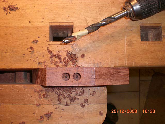

Da meine TBM keine ausreichende Arbeitshöhe hat, wurden die Bohrungen für die Messingköpfe freihändig gemacht.

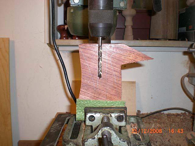

Jetzt mussten die Bohrungen für die Bolzen angefertigt werden. Das ist der heikelste Teil. Der Rohling wird hierzu in einen Maschinenschraubstock eingespannt, die Markierungen werden genau nach dem eingespannten Bohrer ausgerichtet. Das ganze von oben und von unten.

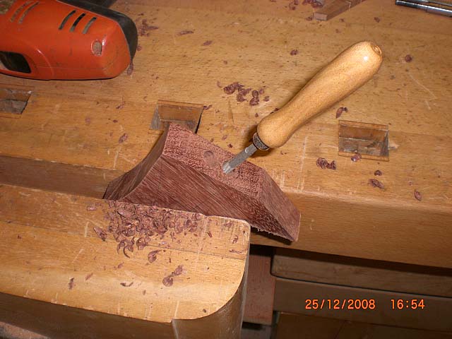

Etwas Nacharbeit mit der Rundfeile

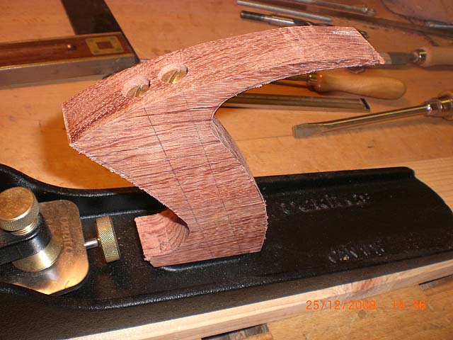

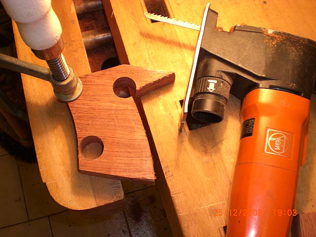

und die Bolzen passen. Danach werden die Rundungen von Fuss- und Hornknick mit einem Kunstbohrer (25 mm) ausgebohrt und der Rohgriff ausgesägt.

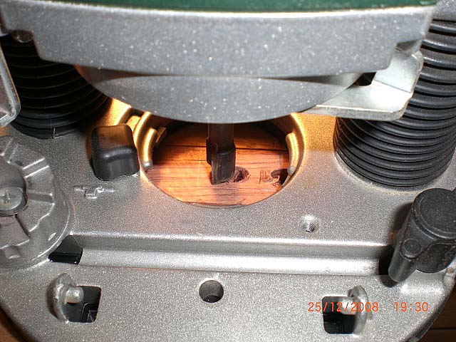

Danach wird die Ausfräsung für den Sockel angefertigt.
Jetzt muss er zu montieren sein. Gott sei Dank ist ers auch.

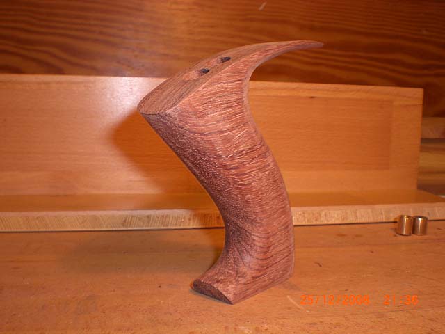

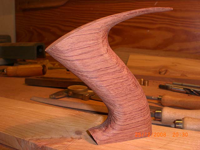

Nach einigem Feilen sieht er schon ganz manierlich aus, oder?

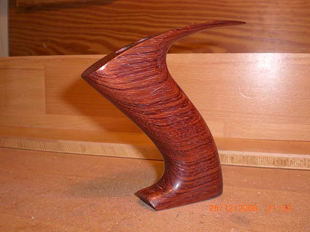

Nach dem Schleifen:

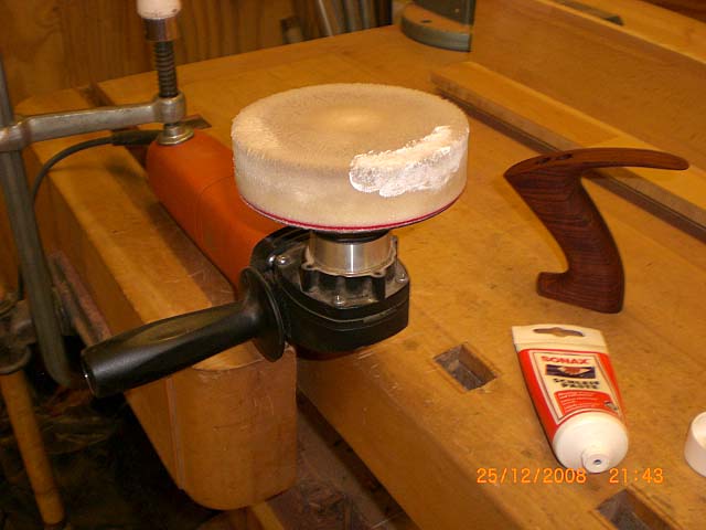

Der Griff wurde anschliessend mit Mohnöl eingelassen und anschliessend poliert.
Das Ergebnis:

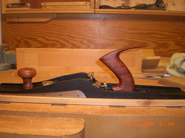

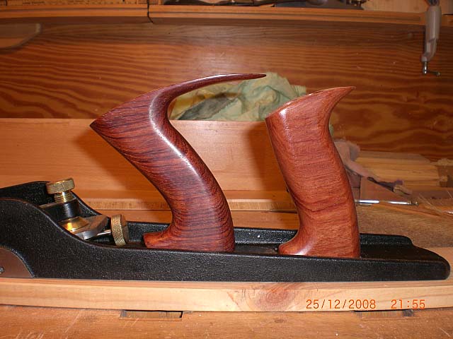

Der Hobel mit dem neuen Griff:
Zum Schluss noch ein Vergleich neu - alt:
Ein deutlicher Unterschied! Ein Wort noch zu dem überlangen Griffhorn. Das ist natürlich nicht nötig, aber mir gefällt es halt. Stören tuts beim Hobeln nicht, auch wenn es so aussieht.

Wie genau bist Du beim Abknicken der Stangen vorgegangen? Hast Du die Gewindestangen eingeschraubt und dann im Hobelbett genkickt? Wenn Du die Gewindestangen vor dem Einschrauben genknickt hast, frage ich mich wie Du es hinbekommen hast, dass die Stangen nach vorne zeigen? Fixieren mit Loctite? Oder hast Du die Gewindestangen einfach beweglich gelassen und Dich darauf verlassen, dass die Messingmuttern den Griff ans Hobelbett drückt?
Tschüß Jürgen
Re: Veritas Griff III
Hallo Jürgen,
die Gewindestangen werden zunächst eingeschraubt bis sie fest sitzen und dann vorne markiert (wo sie gebogen werden sollen). Dann werden 2 Muttern aufgeschraubt, wobei eine genau unterhalb der Biegestelle plaziert wird, die 2. ca. 2 cm darüber. Die untere wird in den Schraubstock eingespannt und mit zarten Hammerschlägen auf die obere der Winkel hergestellt. Wenn du dann die Gewindestangen eindrehst, steht die Biegung genau nach vorne. Wenn nicht, macht es nichts aus, da du dann die Gewindestange in die passende Position drehst, der Halt in der Bohrung des Hobelkörpers reicht allemal.
