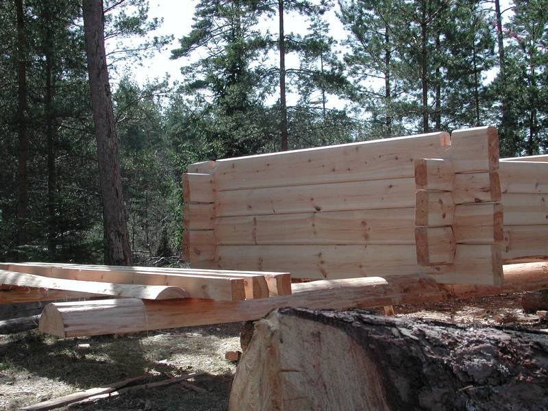

hi Mark,
wenn du das buch intensiver liest, wirst du herausfinden, dass die erste balkenlage erst in einer hoehe von mehr als 40cm ueber dem boden eingebaut wird (jedenfalls von den leuten die nach traditionellen erfahrungen bauen).
also ausserhalb des spritzwasserbereiches. zwischen natursteinsockel und blockbohle wurde auch noch eine sperrschicht aus birkenrinde (heute dachpappe) eingebaut.
eine vielzahl der kommerziellen blockhausverkaeufer scheren sich aber einen dreck darum (was geht mich fremdes elend an, ist wohl ihre devise), und bieten blockhaeuser ab oberkante betonbodenplatte an.
da vergammeln dann die ersten 2 lagen innerhalb der ersten jahre (natuerlich ausserhalb der garantie- und gewaehrleistungsfristen).
ich wohne in einem 110 jahre alten blockhaus. es hat natuerlich keine bodenplatte, es steht auf einem umlaufenden granitsockel (60cm), der fussboden ist eingehaengt und unterlueftet mit entsprechender waermedaemmung.
das dach hat einen ausreichenden ueberstand und die aussenfassade hat ein bretterpaneel.
das ist die klassische schwedische bauweise und das steht noch weitere jahrhunderte.
da relativiert sich das wort holzverschwendung in meinen augen ganz gewaltig.
sicher steckt eine menge holz in einem solchen haus. aber es werden keine weiteren baustoffe benoetigt, die teilweise mit hohem energetischen aufwand hergestellt und durch die ganze welt gekarrt werden muessen, die umweltprobleme bei der herstellung und noch mehr bei der entsorgung hervorrufen.
aber es steckt unendlich viel handarbeit drin, die heute kaum einer bezahlen will oder kann.
in der deutschen ausgabe dieses buches hat man auf einen teil verzichtet, der im schwedischen original enthalten ist:
reparatur alter blockhaeuser. in deutschland gibt es ja kaum alte blockhaeuser die jemand reparieren muesste/wollte/sollte.
aber fuer den fall der faelle...
20 t hydraulik-wagenheber und das haus geht hoch... alte blockbohle raus, neue bohle rein, haus geht runter...
sicher nicht problemlos, aber leichter als bei jeder anderen baukonstruktion.
auf dem bild ist ein lehrobjekt zu sehen, das von absoluten neulingen im blockhausbau begonnen wurde und ich glaube das kann sich sehen lassen.
fahre morgen zu meiner schwedischen baustelle, kann ja bei bedarf mal weitere bilder zum thema mitbringen und einstellen.
... und fuer erfahrungsaustausch jederzeit offen.
gruss
helmut
