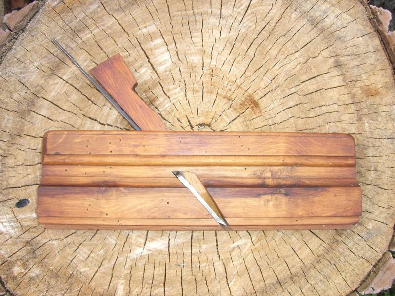

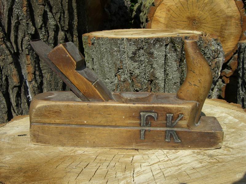

[In Antwort auf #116735]
Hallo!
Mittlerweile habe auch ich einige alte Hobel restauriert. Es ist eigentlich nichts besonderes zu sehen, aber vielleicht freut sich ja jemand, wenn er Bilder anschauen kann - bei mir ist es jedenfalls so, wenn ich mir andere Beiträge durchlese ;)

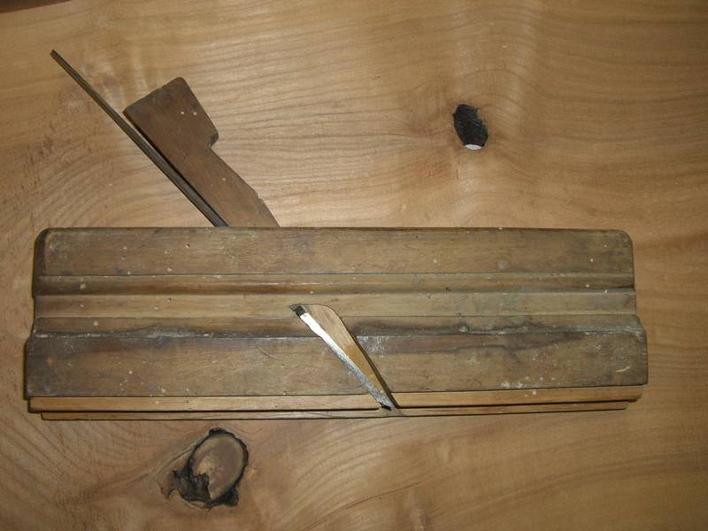

Falzhobel:
Buch vorher
Buch nachher

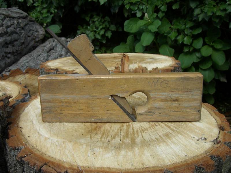

Schlichthobel:
Buch vorher

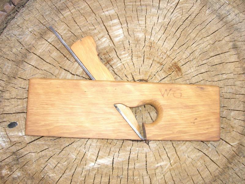

Buch nachher

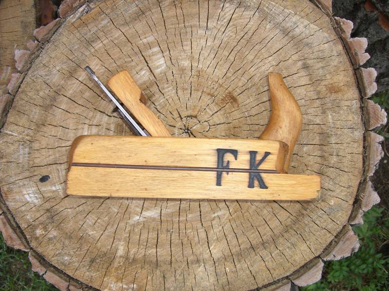

Wangenhobel:
Buch vorher
Buch nachher

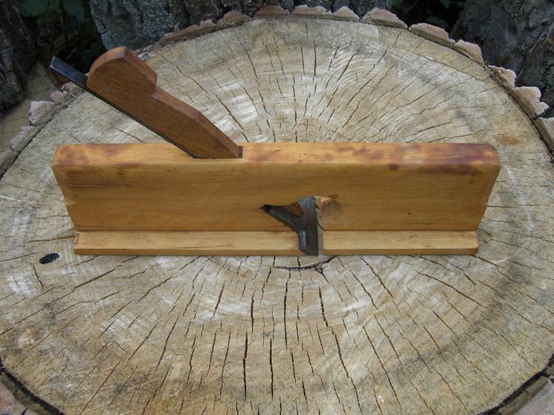

Simshobel:
Buch vorher
Buch nachher

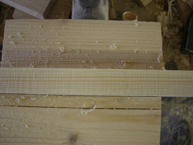

Buch hobelergebnis
ich hätte auch noch einige Fragen:
1) ich habe die Hobel jetzt nach dem Schleifen 3x mit Leinölfirnis eingelassen, aber irgendwie habe ich das Gefühl, dass noch etwas fehlt. jetzt überlege ich, ob ich sie noch lackieren soll. Spricht da etwas dagegen? wenn nicht, auch die Sohle und Keilrückseite?
2) eine andere Möglichkeit wäre der in Punkt 7 im letzten Beitrag von Heiko Rech angesprochene Bienenwachsbalsam. dieser wäre mir auch sympathisch, zumal wir Bienenwachs im Überfluss haben (Imkerei). aber wie stelle ich das her? wird das dann flüssig aufgetragen? und nach dem austrocknen abgebürstet?
3) leider sind unter den Hobeln auch einige mit mehr oder weniger Wurmlöchern dabei. so wie es momentan aussieht, sind die würmer nicht mehr aktiv, aber ich will da lieber auf nummer sicher gehen. falls noch welche drinnen wären, würden die durch das Leinölfirnis abgetötet werden? oder sollte ich mir da was giftigeres besorgen?
4) bei dem kleinen hier abgebildeten Simshobel gibt es ein kleines Problem. ich habe das Hobeleisen gleich wie bei den anderen geschliffen (Tormek)nur mit dem Unterschied, dass der Simshobel jetzt nicht funktioniert - er rattert höllisch (wie abgebildet). welche ursache kann das haben? soll ich einen spitzeren oder einen stumpferen winkel beim Eisen probieren?
Fragen über Fragen... ich hoffe es hat jemand Mitleid mit mir und kann mir ein paar Tipps geben ;)
Vielen Dank schon mal im Voraus!
Bernhard

Hallo Bernhard,
Auf dem Firnis wird kein Lack mehr halten. Das kannst du vergessen. Der Firnis wird eventuell vorhandene Holzwürmer auch nicht sehr beeindrucken und zum Abwandern bringen. Alle Teile, die mit dem Eisen und der Klappe in Kontakt kommen würde ich weder Ölen, noch Wachsen.
Zum Bienenwachsbalsam und dessen Herstellung:
Ich nehme 100g Bienenwachs und gebe dies in 600ml Terpentinersatz. Der Terpentinersatz wird erhitzt auf ca. 60°, dann löst dich das Wachs auf, es entsteht eine klare Flüssigkeit. Diese wird unter ständigem Rühren erkalten gelassen. Man kann auch noch Orangenöl zugeben, für einen angenehmen Geruch.
Zum ratternden Eisen:
Auf dem Foto sieht das so aus, als ob das Eisen nicht vollflächig aufliegt. Ist dies wirklich der Fall, so dürfte dies der Grund für das Rattern sein. Ein weiterer Grund könnte ein nicht ganz aufliegender Keil sein. Prüfe doch beides einmal nach.
