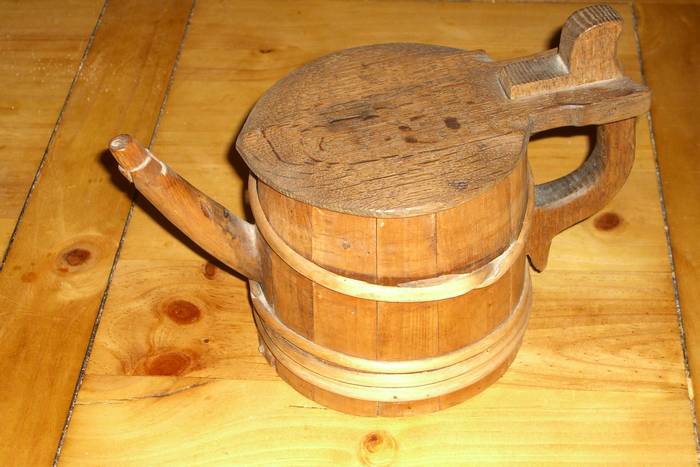

hallo allerseits,
habe im laufe der zeit mehrere alte bierkannen und trinkfaesser gesammelt.
problem ist der zerfall/wurmfrass der aus holz hergestellten ringe, die die dauben zusammenhalten.
habe nun vor, diese schonen teile fachgerecht zu reparieren. meine bisherigen recherchen ergaben jedoch keine eindeutige erkenntnis zum material und zur technologie.
hab ein bild einer solchen kleinen bierkanne mit dabei und ein detailfoto eines noch vorhandenen holzringes. nach bisheriger erkenntnis sollen fuer die ringe frisch gegrabene wurzeln gespleisst worden sein, die nach dem antrocknen eine entsprechende spannung erzeugen um die dauben zu spannen.
wer hat da ahnung???
gruss
helmut

Hallo Helmut,
das nenn´ ich Bierkanne !!!
Bei Deinem Probelem wird das Buch "Der Böttcher und Küfer" weiterhelfen.
Es ist ein Ausbildungsbuch für Küferlehrlinge und ursprünglich aus dem Jahr 1949. Das Buch ist als Nachdruck erschienen, vieleicht hat es Dieter im Programm.
Darin steht, wie man Holzreifen macht. Sie sind nicht aus Wurzelholz hergestellt, sondern aus geraden, gespaltenen Weiden, Haselnuß- oder Birkenästen.
Gruß, Andreas

danke Andreas,
werde da mal auf die jagt gehen, habe da 4 alte gefaesse, die moechte ich ganz gerne wieder gebrauchsfaehig haben.

Die Herstellung solcher Reifen die die Kanne zusammenhalten ist im Film Der Weisbinder aus der Reihe "Der letzte seines Standes" anschaulich beschrieben
gutes gelingen!!
