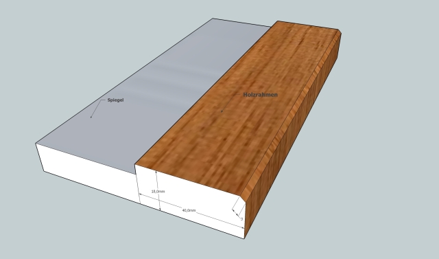

Ich möchte einen alten Spiegelrahmen funieren. Der Rahmen sieht im Querschnitt in etwa so aus:
Wenn ich einen Furnierstreifen "über Eck" also über die Fase biegen will bricht das Funier in der Biegestelle. Welchen Trick muss man anwenden, damit das Funier flexibel wird. Hilft es wenn ich deas Furnier vorher wässere? Oder muss man da auch mit Dampf drangehen? Und kann man nasses Funier überhaupt noch kleben? Fragen über Fragen :-)

ich glaube ich habe es nicht deutlich beschrieben, was mein Problem ist. So wie auf der Zeichnung soll der Rahmen nach der Funierung aussehen. Die angegebenenbene Maße hat der Rahmen ohne Furnierung. Das Funier ist nur 0,5mm stark, aber wenn ich es über der Fase zu biegen versuche (so wie die Zeichnung es zeigen soll), bricht es an der Biegestelle ab. Ich habe das Funier nun mal eine Stunde lang in kochend heißes Wasser gelegt und dann versucht es zu biegen. Das ging schon wesentlich besser. Ich habe es jetzt mit Tesakrepp auf dem Rahmen befestigt und lasse es mal über Nacht trocknen. Wenn es nach dem Abnehmen des Tesakrepps immer noch in Form bleibt, kann ich versuchen es zu verkleben.

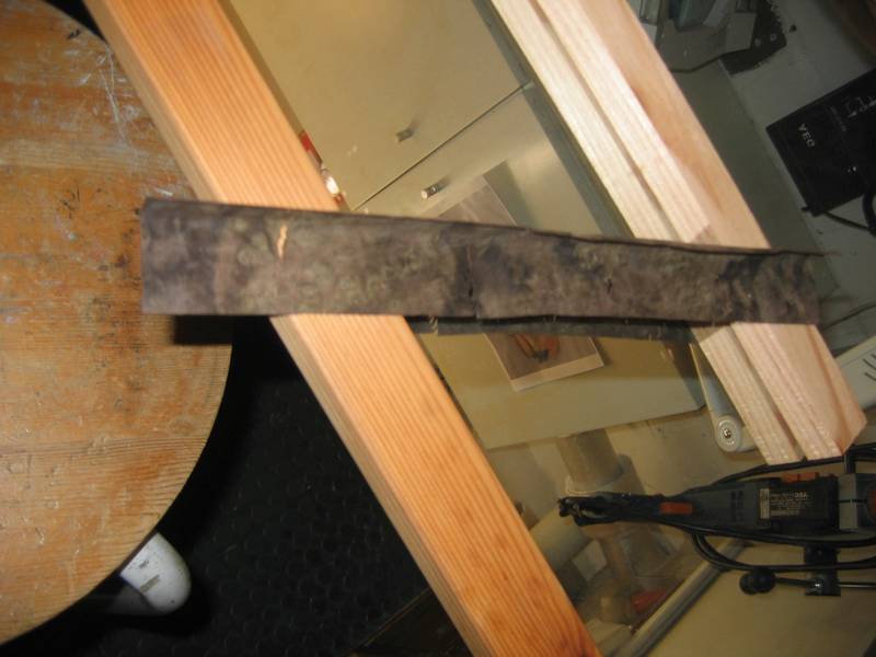

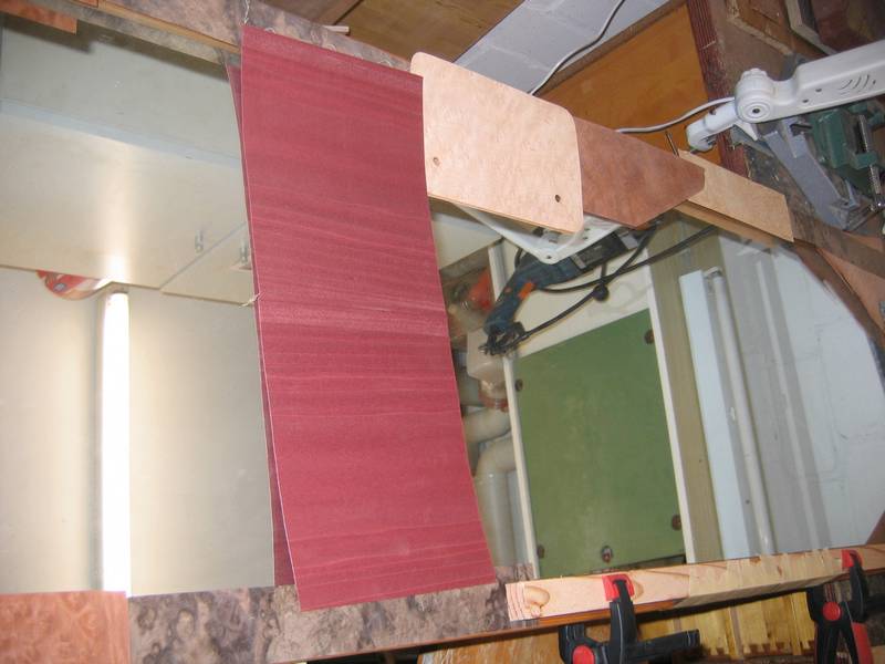

vielleicht helfen ein paar Bilder zum besseren Verständnis. Der Spiegelrahmen soll mit vielen kurzen Funierstreifen tapeziert werden. In diesem Bild habe ich mal den Spiegel mit Rahmen und Funierstreifen fotografiert. All die auf dem Rahmen liegenden Funierblätter sollen in dieser Reihenfolge zurecht geschnitten werden und auf den Rahmen funiert werden. Die Fase an der Kante muss anschliessend übrigens nicht mehr sichtbar sein. Ich habe auch schon daran gedacht die Fase einfach durch hobeln der Seitenkante zu entfernen, weil dann die Funiere im Winkel von 90 Grad zusammenstossen. Aber noch stört die Fase nicht weiter.

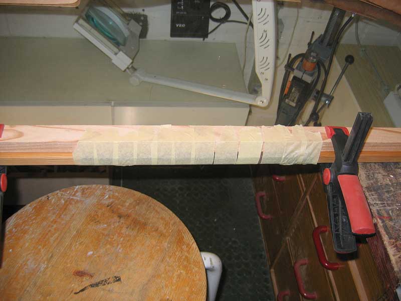

Hier ist mein Versuch ein im heißen Wasser weich gekochtes Funier auf den Rahmen zu formen. Dazu habe ich das Funier vorsichtig um die scharfkantige Ecke gebogen und anschließend mit Klebestreifen fixiert.

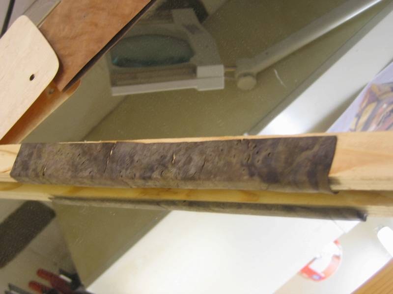

Nach einem Tag Trocknungszeit sah das dann so aus:
Das gebogene Funier bleibt so leidlich in Form. Jedenfalls könnte man es nun verkleben. Aber wie man sieht habe ich nun ein neues Problem. Durch das lange köcheln in heißem Wasser haben sich jede Menge Löcher aufgetan.
Hat jemand eine Idee wie man die anschließend füllen kann?
