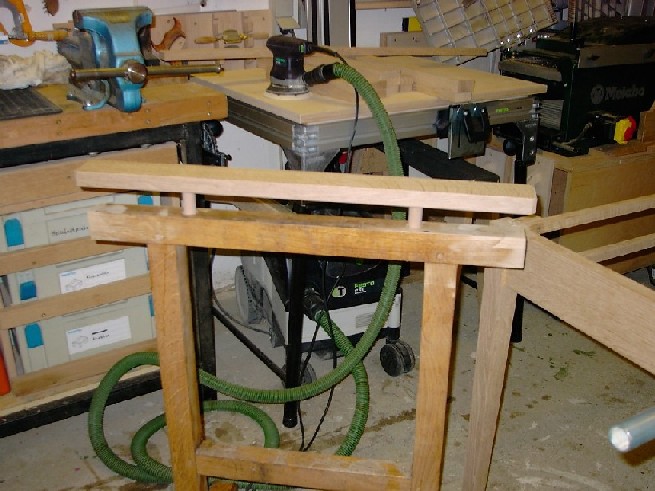

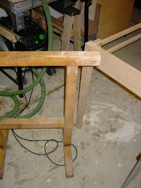

ich habe heute ein kleines Problem gelöst und wollte auch daran teilhaben lassen. Vielleicht habt Ihr ein ähnliches Problem und sucht nach einer praktikablen Lösung. Ihr seht einen Holzbock (es gibt dazu natürlich einen zweiten), der ich über die Jahre (in der Regel beim Besäumen) vergewaltigt habe, indem ich ihn "Beschnitten" habe. Also wurde erst mit der Rückensäge die fehlerhafte Stellen ausgeschnitten und durch entsprechende Flicken ersetzt. Dann habe ich zwei 22 mm Löcher in die Auflage gebohrt.

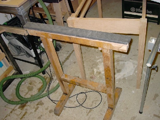

Jetzt geht es an die Lösung meines Problems: Eine zweite Auflage mußte her und zwar eine, die ich beim Bau von Möbel verwenden möchte und die deshalb mit einem Schutzpolster versehen ist. Also wurde eine zweite Auflage angepaßt (rundum ca. 5 mm größer). Diese wurde mit 20 mm Dübel passend zu den Löchern versehen und mit einer Antirutschmatte beklebt.
Hier das fertige Resultat. Jetzt kann ich den Bock einmal für grobe Arbeiten nutzen und bei Bedarf mit der Schutzmatte für den Möbelbau. Das lästige Arbeiten mit Tüchern etc. spare ich mir.

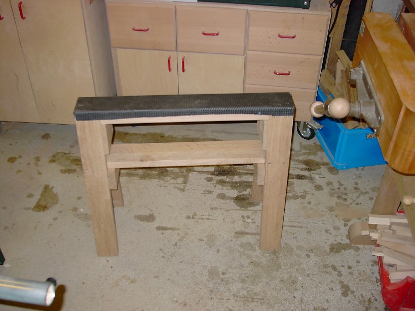

Bei der Gelegenheit stelle ich Euch gleich noch einen kleineren Bock vor ca. 60 cm hoch. Dieser ist als Auflage für kleinere Möbel gedacht. Deshalb gibt es ihn (und seinen Kollegen) nur mit der Schutzmatte. Der Zwischenboden bringt Stabilität und ist als Ablagefläche recht praktisch. Fairerweise muß ich sagen, dieser Bock ist von Ch. Becksvoort mal in FWW vorgestellt worden.

in der Tischlerei haben wir(dein 1.Bild) mit so U-kastenförmigen ÜberSchuhen mit Teppichresten drauf gearbeitet ,hab sie seitlich mit Holzdübel gesichert gegen runterfallen .

an Teppich hatte ich auch gedacht, fürchte aber, dies ist ein Schmutzfänger.

coole Idee! Ich habe sonst immer Teppichbodenreste untergelegt, die natürlich verrutschen. Deine Methode ist bedeutend eleganter.
