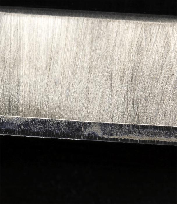

Lie- Nielsen vs Fritsche *MIT BILD*
[In Antwort auf #136462]
So, jetzt weiss ich mehr (der thread ist schon einige Wochen alt, bei Interesse bitte dort nachlesen).
Mein Problem war die mangelnde Schnitthaltigkeit von LN- A2- Eisen im #9 beim Bestoßen von Nadelholz mit der Stoßlade. Mit 25° Keilwinkel (bei 20° Bettungswinkel also 45° Schnittwinkel) ging da gar nichts, die Schneide klappte um. Ich benutze den jetzt mit 25° geschliffen, 30° Mikrofase, 5° 2. Fase von der Rückseite. Das sind immerhin 35° Keilwinkel, und damit geht es, bei allerdings unbefriedigender Standzeit (immer auf Nadelholz bezogen!).
Gerd Fritsche war optimistisch, dass seine Eisen das besser könnten. Ich habe mir eines bei ihm gekauft. Das GF- Eisen war mit 25° geschliffen und auch abgezogen. Es versagte beim Bestoßen von Kiefernholz genauso schnell wie das LN- Eisen mit 25°, aber nicht durch Umbiegen, sondern durch Ausbrüche. Ich habe es dann mit einer 30°- Mikrofase versehen, also 30° Keilwinkel. Ergebnis: Erheblich besser, aber immer noch kleine Ausbrüche. Es ist deutlich härter als das LN- Eisen, man merkt das beim Schärfen. Es schärft sich aber gut.
Jetzt habe ich eine Arbeit, wo ich in größerem Umfang Nadelholz bestoße: Ein Vorratsschrank für den Hauswirtschaftsraum, mit Apothekerauszug usw. Ich habe mich entschlossen, den aus 28er Fichte- Leimholz zu machen. Ich habe mir Platten von ordentlicher Qualität (durchweg recht feinjährig) besorgt. Da müssen dann Bauteile bis 2000 x 600 (mm) exakt winklig und sauber auf Länge gebracht werden. Auf der Kreissäge geht das nicht, dazu ist zu wenig Platz. Ich säge so gut es geht mit der Stuchsäge und bestoße dann die Schnittfläche auf meiner Stoßlade für große Teile:
Hier kann ich jetzt die beiden Eisen vergleichen, weil genug gleichartige Arbeit vorliegt. Ich habe das zweimal gemacht. Das Ergebnis erscheint mir eindeutig, die Methodik genügt aber wissenschaftlichen Ansprüchen sicher nicht.
Beide Eisen wurden geschärft mit 25° geschliffener Fase, 30° abgezogener Mikrofase, 5° abgezogener 2. Fase
Nach etwa dem gleichen Arbeitsumfang (ca. 40 000 mm³ Fichte- Stirnholz) erscheint unter der 10- fachen Lupe
das LN- Eisen (A2) noch funktionsfähig, aber stellenweise gibt es schon wieder leichtes Umbiegen der Schneide
Das GF- Eisen minimal abgestumpft, aber weder umgeklappt noch ausgebrochen, sicher noch lange voll benutzbar.
Testurteil: Ich empfehle Gerd Fritsches Eisen.
Weitere Schlussfolgerung: 37° Schnittwinkel (beim Bestoßen von Nadelholz mit dem Flachwinkler sind offenbar nicht möglich, jedenfalls nicht wenn das Eisen gerade eingebaut ist. Und, nein, ich probiere jetzt kein pm- Stahl- Eisen aus.

- Beiträge: 1157
Re: Lie- Nielsen vs Fritsche
Vielen Dank erstmal daß du dir die Arbeit gemacht hast und nicht nur den Test durchgeführt, sondern auch dokumentiert hast.
Eine Frage dazu:
Hast du auch mal eine Gegenfase von 10° ausprobiert?
Ich habe hier einen Anant 9,5 mit ca. 20° Bettungswinkel, das Eisen hat 30° Fase und 10° Gegenfase.
Zu den 10° Gegenfase bin ich eigentlich nur gekommen, weil das Originaleisen eine sehr üble Spiegelseite hatte und einfach nicht plan zu bekommen war.
Für mich funktioniert das bisher sehr gut.
Größere Winkel als 10° habe ich aber nicht ausprobiert, da ich aus Versuchen mit konventionellen Hobeln erfahren musste, daß Freiwinkel unter 10° nicht funktionieren.
- Beiträge: 3188
2. Fase (Gegenfase) 10°
Hallo Horst,
nein das habe ich nie ausprobiert. Ist eine gute Idee, und funktionieren tut es sicher, bei 20° Bettungswinkel.
