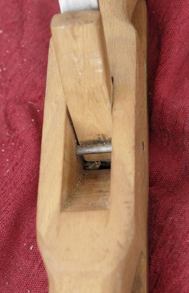

ich hab am Wochenende bei uns auf einem Mittelalterfest einen Nachbau eines solchen römischen Hobels gesehen und konnte ein wenig mit den beiden Archäologen/Schreinern reden, die ihn gebaut haben.
Es war wirklich so, wie hier vor längerer Zeit vermutet wurde: Der Hobel war so gebaut, dass das Eisen in zwei Positionen eingebaut werden konnte - als Flachwinkler für Hirnholz und als normaler Hobel.
Der Nachbau ist aus Buche und hat nur einen Stab als Keilwiderlager - mit zwei Stäben wird man die Breiten vermutlich nicht so genau austüfteln müssen.

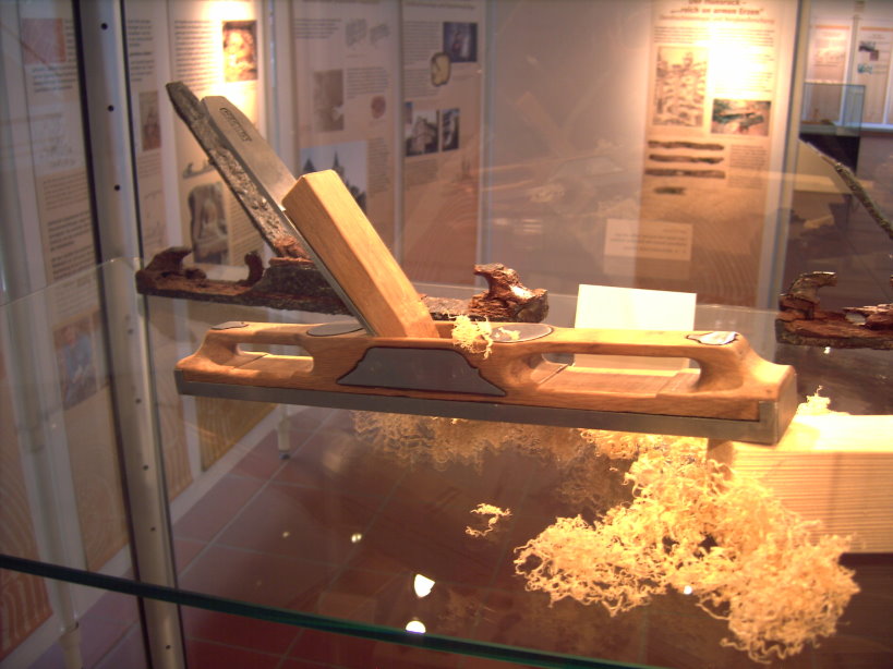

vor zwei Jahren gab es im Landesmuseum in Trier eine Ausstellung über die Dendrochronologie. Mit ausgestellt wurden auch zwei Hobel die von einem Werkzeugmacher H.-J. Stolz nachgebaut wurden.
Auf dem Bildern sind im Hintergrund die Fundstücke zu sehen.
