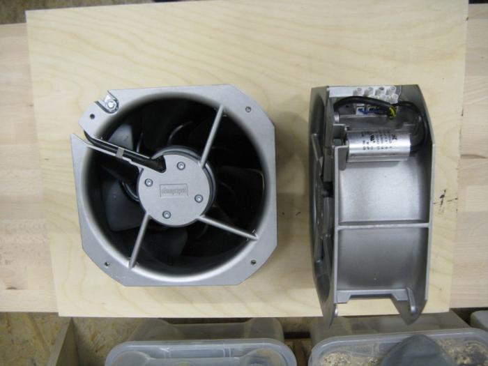

Die Antriebeinheit für den Luftstrom. Geräuchentwicklung gering da die Ventilatoren sehr leise sind und nur der Luftstrom Geräuche verursacht.

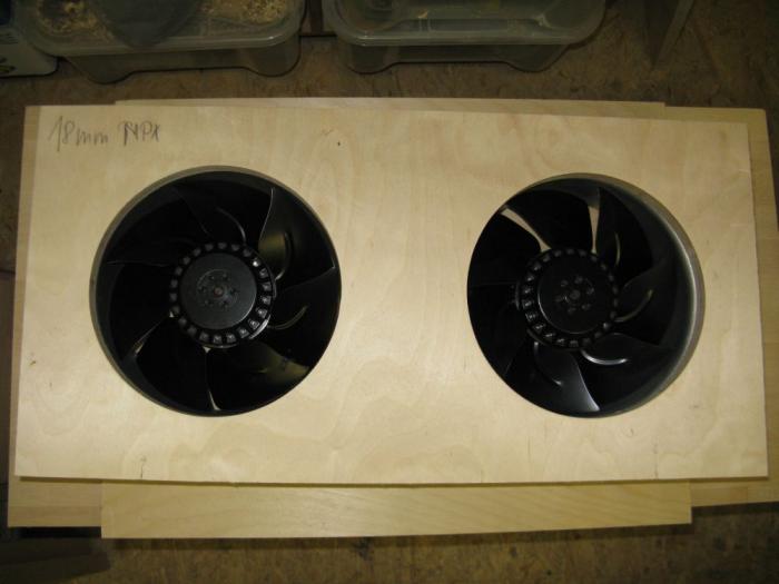

Der Korpus ist aus 18mm MPX entstanden

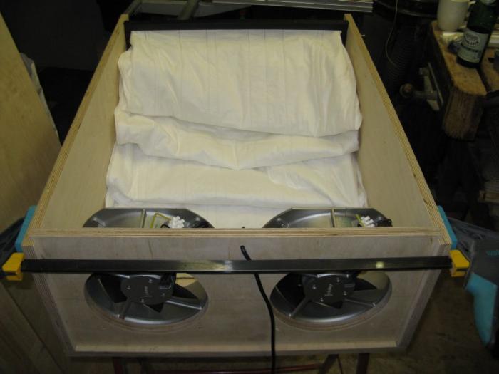

Im hinteren Teil sind die Ventilatoren verbaut mit dem Luftaustritt nach hinten.

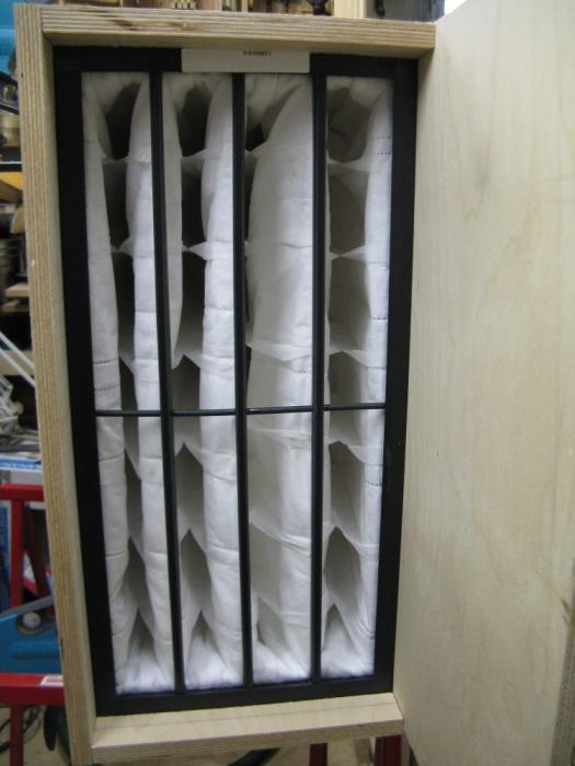

Vorne sitzt eingenutet der Rahmen mit dem Taschenfilter. Hier wird die belastete Raumluft fein filtiert.

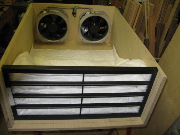

Die alte Ausführung hatte vier Fiteranordnungen, die neuen gerade eingetroffen haben acht Lamellen.

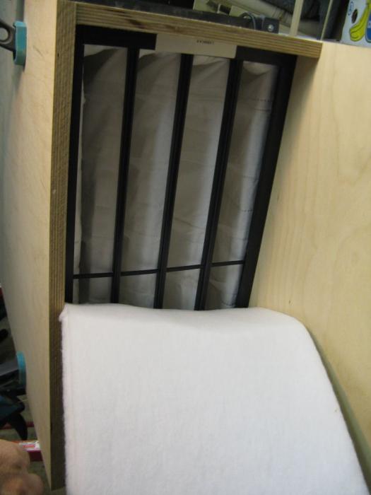

Vor dem Taschenfilter ist eine Filtermatte geklemmt, die den Grobstaub abhält und häufiger als der TF gewechselt wird.

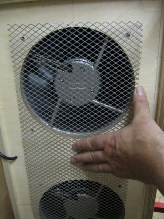

Die Ventilaoren sind mit einem Gitterblech vor Durchgriff geschützt.
