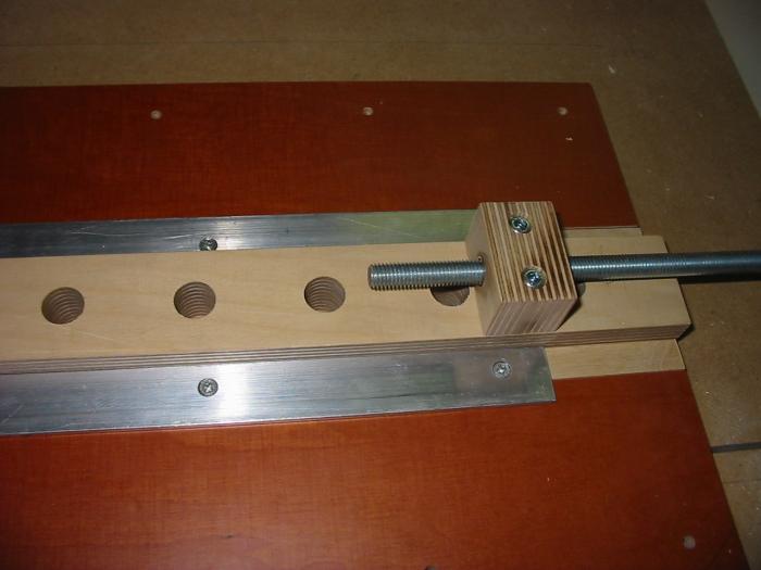

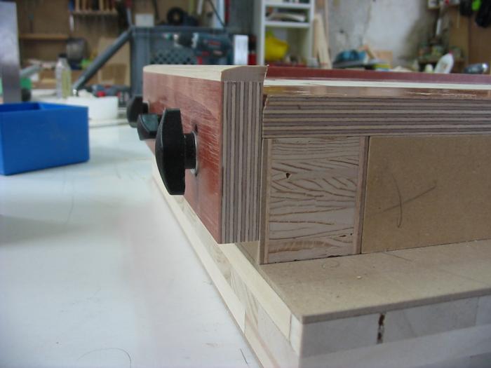

Gewünscht war eine Hobelvorrichtung für möglichst dünne Bretter bis runter auf 4 oder 5 mm. Die Länge sollte mind. 300mm betragen, besser noch bis 500 oder 600 (falls ich mal 'ne Raubank baue).

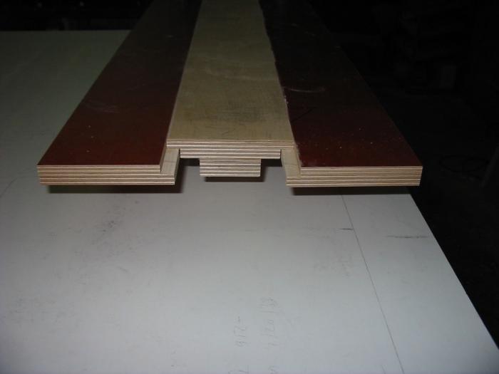

Realisiert wurde das Ganze mit zwei Streifen Multiplex 15mm außen, in deren Fälzen eine dicke Multiplex-Platte mit Löchern läuft (für Bankhaken).

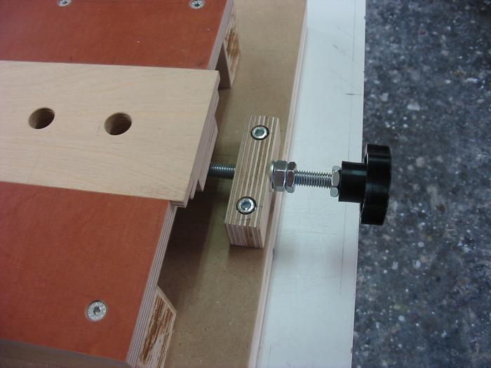

Das Ganze wird mit Distanzleisten auf eine stabile und steife Unterplatte montiert und mit einer Spannmechanik versehen, die aus einer M10er Gewindestange und 2 festen Böcken und einem Mitnehmerblock am Mittelstück besteht.

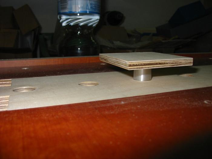

Gespannt wird gegen einen schräg zulaufenden Anschlag vorne und mit unterschiedlich dicken Bankhaken, gebaut aus 16mm Alurohr (dickwandig) und bis jetzt 6 und 9mm dicken MPX-Plättchen.
Das genaue Arbeiten an der Tischfräse hat sich bezahlt gemacht, die Fälze der Führung stimmen exakt überein, sodaß die Auflagefläche schön eben geworden ist. Jetzt fehlen nur noch ein paar Unterstützungsklötze unter den seitlichen Streifen (etwas weiter innen), damit die Hobelkräfte auch abgefangen werden. Und der Sterngriff hinten braucht noch einen Adapter für den Akkuschrauber - 5-6 cm von hand kurbeln ist doch sehr mühsam, wenn man zwischen verschiedenen Werkstücken wechselt.

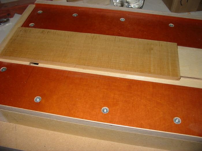

Und hier noch mal eine Ansicht mit eingespanntem Brett:

Das ist echt schick geworden! Ich mag die Konstruktion und meine Gedanken kreisen die ganze Zeit darum, wie ich sowas für meinen MFT bauen kann. Leider habe ich keinen Platz für eine schicke Hobelbank in meiner Werkstatt. Zu groß und zu schwer.
Einzig die verwendete Gewindestange stört mich ein bisschen. Für alles was etwas festzwingen soll, verwende ich Trapezgewinde. Die bekommt man heutzutage auch als Gewindestange mit passenden Muttern. Leider sind die noch recht teuer. Ist dennoch super geworden!

ich stimme dir zu, das Trapez bei kraftvollem Spannen Vorteile hat. Die Vorrichtung ist aber speziell für dünne Brettchen gedacht, und wenn ich da zuviel Kraft draufgebe, biegt es sich leicht nach oben durch und gerade hobeln ist dann eher "schwierig" ;-).
Für meine Zwecke also völlig ausreichend!
