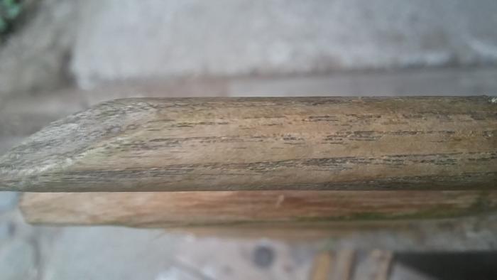

[In Antwort auf #90171]
Hallo Jan,
selbst gebaut habe ich zwar noch keinen Rechen, aber vor einigen Monaten habe ich mal einen vermutlich sehr alten Rechen repariert. Ein paar Zinken mussten ersetzt werden. Diese habe ich aus Eiche hergestellt, die alten waren wohl auch aus Hartholz. Im Anschluss folgen ein paar Fotos vom Rechen - mit hat die Konstruktion sehr gut gefallten: Der Stiel aus Weichholz ist zunächst einmal mittig gespalten worden und der eine Teil nochmals in zwei Teile, so dass sich eine sehr stabile, aber dennoch leicht Konstruktion ergibt.
Hier die Fotos:
Der reparierte Rechen:
Die Konstruktion des Stiels im Detail:
Ein alter Zinken:
Und noch zwei Nahaufnahmen:
Ich hoffe, Du kannst etwas damit anfangen!
Martin
