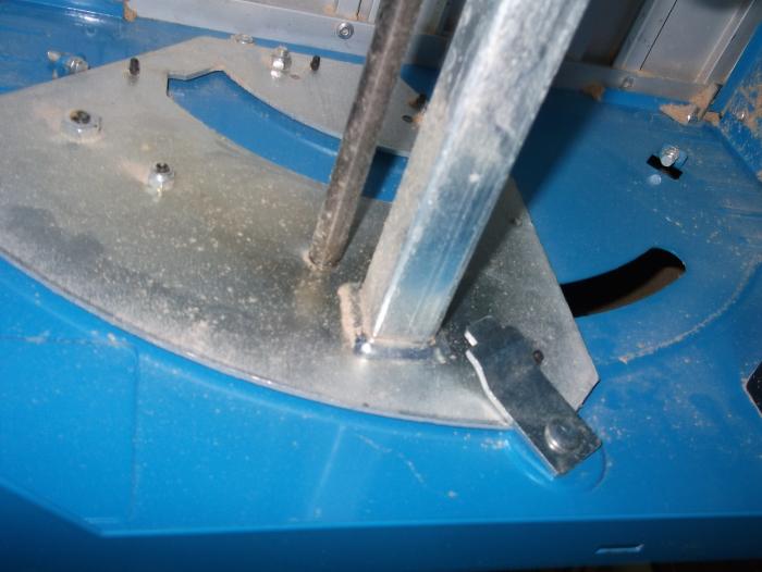

für meine Krippenwerkstatt konnte ich eine Tischkreissäge GÜDE TK2100 erwerben. Das Maschinchen ist für diese Zwecke genau genug.
Beim Auswechseln des Kipphebels für die Feststellung des Sägeblattes (Gehrungsschnitte) ist leider das Innenleben der Klemmung auseinandergefallen und es erschließt sich mir nicht wie es richtig zusammengehört.So wie es auf dem Bild aussieht sicherlich nicht. Es wäre schön wenn einer von euch die gleiche Tischkreissäge hätte und mir ein Bild vom Originalzustand der Klemmung zukommen lassen könnte.

Damit es keine Verwechslung gibt, das Bild zeigt die Maschine von der Unterseite. Bei dem abgewinkelten Metallstück handelt es sich nicht um einen Spaltkeil sondern um ein Klemmstück, mit dem das Sägeblatt in der gewählten Gehrungsposition gehalten wird.

Hallo Bernhard,
Das Klemmstück gehört um ca. 180° verdreht und mit der Zunge in den Schlitz (auf dem Foto unten) gesteckt, würd ich mir denken.

hier meine Antwort in einem anderen Forum:
"Mein Gott, jetzt wo ihr das sagt habe ich den Schlitz auch entdeckt. Da überlegt man sich "tausend Dinge" was wohl die richtige Anordnung des Teils ist und dann ist die Lösung so was von einfach dass ich mich fast schäme gefragt zu haben.
Tausend Dank dafür, dass ich mit eurer Hilfe wieder ein Projekt abhaken kann.
