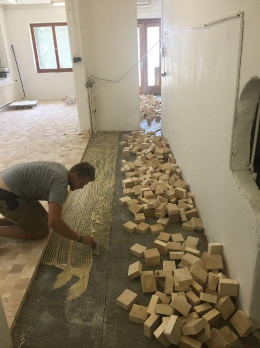

Gerd Fritsche
Beiträge: 592
Re: Hirnholzboden verlegen. *MIT BILD*
Beitrag von Gerd Fritsche »
[In Antwort auf #89869]
Hallo Mathias,
hier ein Bild der Renovierung der Werkstatt meines Sohnes.
Der Betonboden wurde geschliffen, und die Klötze in Spezial Kleber eingelegt. z.B mit:
https://www.stauf.de/index.php?id=140&L=0&artname=STAUF%20HPK&artid=2924z
Nach dem Aushärten wurde der Boden geschliffen.
Viel Spass
Gerd

Gerd Fritsche
Beiträge: 592
[In Antwort auf #89880]
Hallo Mathias,
der Betonboden wurde als erstes geschliffen und imprägniert.
Die Holzklötze sollten eine Restfeuchte von ca. 15% haben. Der Kleber darf nur wenig elastisch sein und die Klötze in Position halten.
Die Klötze werden eng aneinander gesetzt.
Randabstand ca 1 cm.
Falls du noch weitere Fragen hast bitte mailen.
Viel Erfolg
Gerd.
