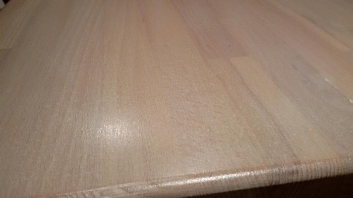

Hallo Zusammen!
Irgendwie kommt mir vor, dieses Problem wird ständig ausgeblendet. Ich bin wieder einmal auf der Suche nach einer sehr guten Methode nach dem letzten Ölauftrag eine schöne glatte Oberfläche zu bekommen. Meine Frage bezieht sich jedenfalls auf die Verwendung von Danish Oil, Leinölfirnis und sehr gerne verwende Osmo Hartwachsöl. In jedem Fall steh' ich immer wieder vor der gleichen Frage, was tun nach dem letzten (2ten oder 3ten) Ölauftrag. Die Oberfläche ist dann hübsch aber immer rau. Zwischenschliff ist nach dem ersten und ggf. 2. Auftrag gemacht, das glaube ich mach' ich in Ordnung, aber am Ende bleibt eben ein raue Oberfläche übrig. Ich gehe sicher davon aus, dass das die kleinen Partikel sind, die sich während des Trocknens auf der Oberfläche absetzen. Egal wo ich nach Antworten suche (Foren, Youtube...), dieser letzte Schritt wird praktisch immer ausgespart. Es wird gern von den feschen Oberflächen erzählt, aber nie davon, was nach dem letzten Auftrag noch gemacht wird. Heiko Rech hat mal das polieren mit Polieröl beschrieben; da hol' ich mir noch die beste Anleitung, allerdings verwende ich am Ende kein Polieröl.
Was ich gestern gemacht habe ist mit einem Festool Platin 2 S2000 und zum Vergleich auch ein S4000 Schleifpad die Oberfläche abgerieben habe. Einmal per Hand einmal mit dem Exzenterschleifer (im Polierbetrieb). Tatsächlich entsteht damit eine superglatte Oberfläche und der Abtrag ist minimal, sodass ich nicht das Gefühl habe, dass ich wieder am Holz schleife. Grüne Pads (oder Scotch Brite grüne Seite) empfand ich als zu aggressiv, ebenso wie andere graue oder braune Schleifpads - da krieg ich Kratzer auf die Oberfläche. Mit verschiedenen weißen Pads hab ich keinen erfolg; die ergaben nur minimale Verbesserungen; um damit per Hand zu arbeiten würde ewig brauchen, aber auch mit Maschine geht nix weiter. Hab's auch mit einer Bürste versucht - sinnlos. Und auch mit Stahlwolle. Stahlwolle (0000) geht in Ordnung, ist mir aber sehr unsympathisch, wegen der Stahlfussel - werd' ich nur für kleine Sachen verwenden (und wenn noch Wachs draufkommt) aber nicht für größere Flächen sagen wir über 1 m2.
Wäre noch feines Schleifpapier - höre immer wieder davon, dass mit P400 zuletzt die raue Oberfläche noch egalisiert werden kann - gebe zu, dass hab ich bisher nicht ernsthaft ausprobiert, kann aber nicht glauben, dass das nicht zu deutlichen Schleifspuren führen würde.... oder?
Wäre ich also erstmal an die Festool Pads gebunden - muss nochmal sehen, ob die wirklich kratzfrei sind, aber soweit ich verstanden habe, werden im Bereich Lackieren verwendet; sind doch eigentlich für Holzarbeiten ein Overkill?
Naja, und dann sind die für mein empfinden auch recht teuer - an die 2,50 pro Pad; okay, das ist vielleicht gemessen an den sonstigen Projektkosten vertretbar .... trotzdem, es muss doch Alternativen geben... !
Seh ich das offensichtliche nicht? Gibt es da nicht ein paar ganz verlässliche, simple Methoden, die wirklich bewährt sind ?
Vielen Dank für eure Meinungen!

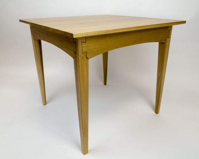

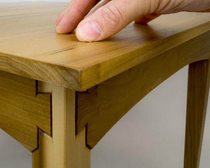

wie es der Zufall will, habe ich gerade einen kleinen Tisch entsprechend behandelt und kann das Ergebnis zeigen:
Dieses Bild soll den Glanzgrad zeigen, das ist schwierig auf ein Foto zu bekommen.
Der Glanz ist nicht speckig oder unnatürlich. Die Poren sind nicht zu sehr geschlossen, es sieht noch nach Holz und nicht nach Plastik aus. De Hirnholzkante ist mir nicht ganz gelungen, da habe ich nicht ordentlich geschliffen.
Die Vorarbeit vor dem ersten Ölauftrag sieht bei mir immer so aus, dass ich bis Korn 320 schleife, dann mit dem Staubsauger die Oberfläche stark absauge, so dass kein Staub mehr in den Holzporen sitzt. Den Zwischenschliff mache ich mit Abranet Körnung 400.
Zum angesprochenen Danish-Oil kann ich nichts beisteuern. Das habe ich lediglich einmal verwendet.

Michael Meyer
Beiträge: 434
Der Tisch gefällt mir
Beitrag von Michael Meyer »
Hallo Heiko,
wunderschöne Arbeit!
LG
Michael
Beiträge: 1180
Re: Oberflächen-Finish
[In Antwort auf #85180]
Ein in jeder Beziehung vorzeigbares Ergebnis!
Die Bögen sind super!

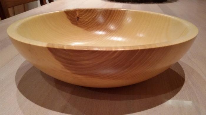

Wenns glänzen soll und ich eine strapazierfähige Oberfläche wünsche nehme ich Hartöl. Möglichst dünne Schichten. Schicht um Schicht, bis ich mit der Schichtdicke zufrieden bin. Am Anfang 180er Schleifpapier zum Zwischenschliff, dann 240er gaaanz zart. Nach der vorletzten Schicht mit einem feinen Schleifvlies ( frag nicht welcher Hersteller, ist aus Schweizer Armeebeständen...) und dann eine letzte dünne Schicht die nach dem trocknen nur noch mit einem Baumwolltuch abgewischt wird.
So etwa sieht es bei einer Schale aus Esche aus:

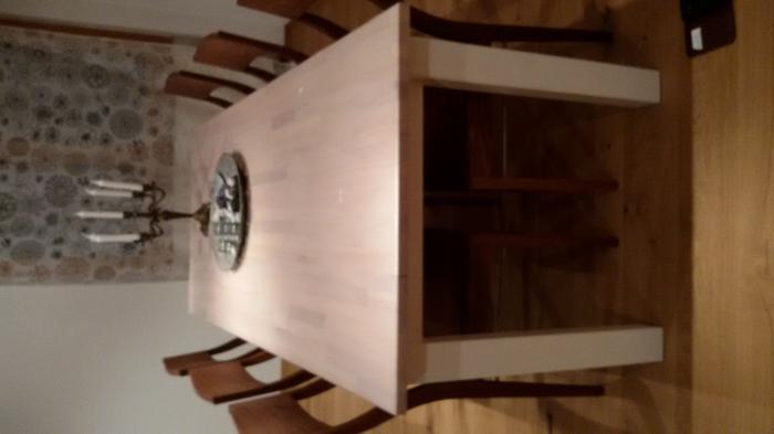

Weil alle im Shabby Chic Fieber sind war eine weissliche Oberfläche am Esstisch von der Herrin des Hauses gewünscht:
(Sorry für die schlechte Bildqualität)
Dafür habe ich Titanoxid-Pigment in das Hartöl eingerührt und dann wie oben beschrieben verwendet.
Ich bin mit diesen dicken Hartöloberflächen sehr zufrieden, was die Belastbarkeit angeht. Rotwein oder andere üble Fleckenverursacher haben da bisher keine Chance gehabt. Gefallen tut es mir allerdings nicht so sehr. Eine matte geölte und gewachste Oberfläche ist mir, wenn möglich, immer lieber.
