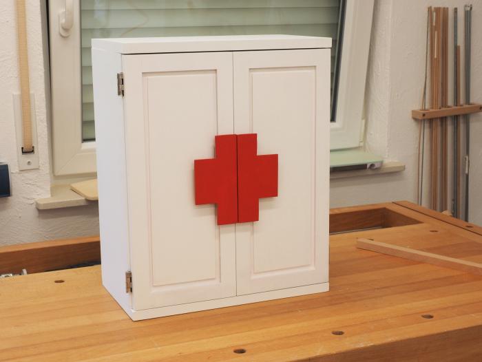

Hier ein Bild vom fertigen Schrank. Mehr Bilder zum Baubericht folgen unten.

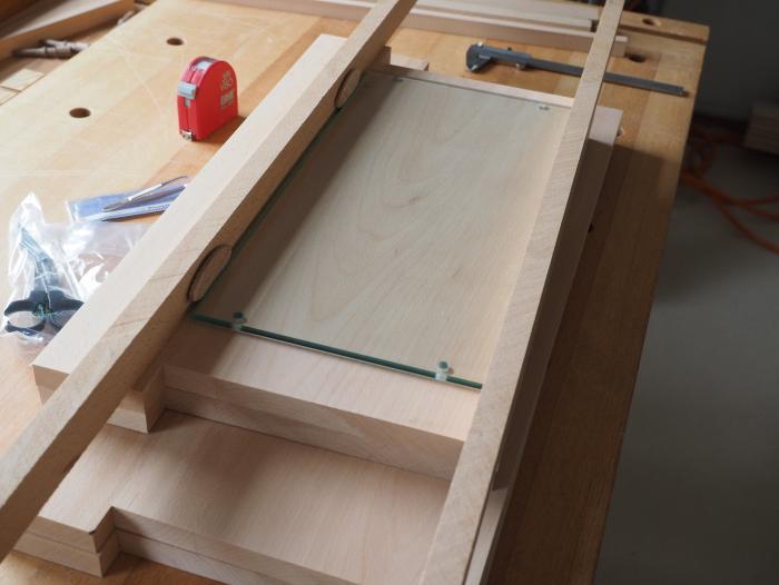

Nuten auf der FKS für die Glasböden

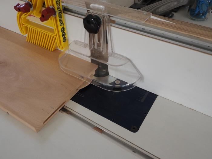

Fräsen der Nuten für die Füllungen auf dem Frästisch.

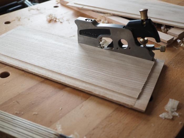

Anpassen der Füllungen
Für die Füllungen der Türen hatte ich Reststücke aus Esche genommen, die Füllung für die Rückwand ist aus Buche verleimt.

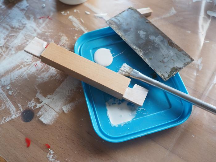

Grundieren und Lackieren
Dann kam der Teil der komplettes Neuland für mich war. Im Baumarkt meines geringsten Misstrauens habe ich mir Buntlacke und Grundierung und eine Rolle besorgt. Buche lasst sich nicht sonderlich gut lasieren, daher der Lack. Spaß macht das nicht, Ölen ist einfacher, gefällt mir besser und passt eher zu Massivholz.
Zuerst habe ich die Einzelteile grundiert und lackiert, danach erfolgte das Verleimen und nochmaliges schleifen und lackieren.

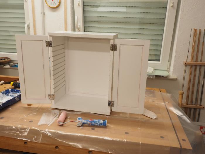

Scharniere und Linsenkopfbeschlag
Die Türen haben Edelstahlscharniere bekommen, in die Rückwand habe ich zwei Linsenkopfbeschläge eingelassen. Das habe ich klassisch mit Stechbeitel und Grundhobel gemacht.
Türgriff
Als Türgriff sollte ein geteiltes rotes Kreuz dienen. Das ist ein Stück Buche, rot lackiert, stark abgeschrägt um dahinter greifen zu können.
Die Türen werden mit zwei Magneten zugehalten die in Nut der Füllungen eingelassen wurden.
fertiger Schrank

Mich interessiert der 'langgezogene' Grundhobel, der im zweiten Bild beim einlassen der Scharniere zu sehen ist. So einen hab ich noch nie gesehen, kannst du mir sagen, um welchen Hobel es sich handelt? Und wofür verwendest du ihn? Wirkt so, als könnte man ihn zum säubern von langen Nuten gut gebrauchen, aber für diese verwendest du ja am Anfang der Bilderserie einen normalen Grundhobel... Ansonsten erinnert er mich an einen Einlasseckenhobel, aber er hat ein gebogenes Eisen, oder?
Über eins, zwei Zeilen kurzer Erklärung wäre ich dankbar!

ich vermute, dass Christoph den Veritas Hinge Mortise Plane benutzt.
http://www.leevalley.com/US/wood/page.aspx?p=71265&cat=1,41182,48945&ap=1

Besten Dank für den Link. Damit war meine erwähnte Ähnlichkeit mit einem Einlasseckenhobel ja sogar richtig. Ich hatte bisher nur die hölzernen Varianten gekannt, die Google Bildersuche nach einem metallenen Einlasseckenhobel hat keine Ergebnisse ausgespuckt. Interessantes Teil auf jeden Fall...
