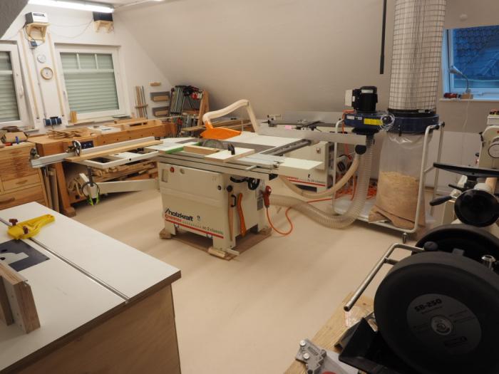

- Beiträge: 675
Re: Unübliche Fragen zur Tischkreissäge (lang) *MIT BILD*
[In Antwort auf #84447]
Hallo Dirk,
deinen Weg kann ich gut nachvollziehen. Die Evolution vom Handwerkszeug zu mehr Maschineneinsatz durchschreite ich noch. Stabile, gute Maschinen erleichtern die Arbeit doch immens. Auf die Hobelbank kann und will ich aber nicht verzichten.
Das Gewicht sehe ich jetzt auch nicht als das Problem an, bei mir steht seit ein paar Monaten die Holzkraft SC2 und ein ADH in der Werkstatt. Die Maschinen mussten in den ersten Stock, über die DoppelGarage. Mit Hilfe von einem Kettenzug und zwei Mann konnte wir das bewältigen.
Das Besäumen von Bohlen erfolgt in der Garage mit der Handkreissäge groben Sägeblatt und einer Führungsschiene, da Länge ich mir dann auch grob die benötigten Stücke ab. Der Rest passiert dann in der Werkstatt.
Gegen die Montagesägen habe ich mich bewusst entschieden, erstens, nur 230V keine 400v, zweitens, ich brauche keine leichte mobile Säge zum verschieben, die Holzkraft ist jetzt keine 1a Profimaschine aber grundsolide und allemal stabiler wie eine Erika oder Festool.
Bei dem Multifunktionstisch oder Kombigeräten stört mich das umrüsten. Wenn dir auch nur einmal die Oberfräse oder das Sägeblatt zu weit rausschaut und du mit einer Bohle dagegen kommst ist da schnell was defekt.
Einen Oberfräsentisch habe ich mir auch gebaut und finde den sehr nützlich, im Grunde ist mir der Tisch aber zu groß, da könnte auch gut eine kleine Tischfräse hinpassen.
Die Oberfräse im Tisch sollte dann aber auch eine Zweitfräse sein, das hin und her bauen macht auch wenig Spaß.
Also, sofern es geht würde ich stabilere Drehstrommaschinen nehmen.
