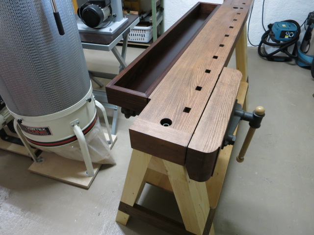

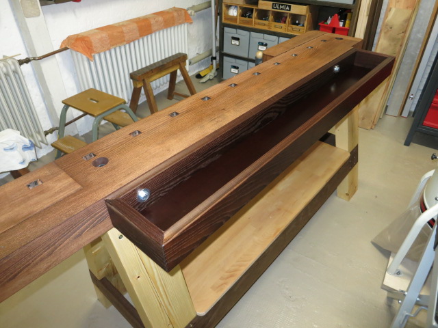

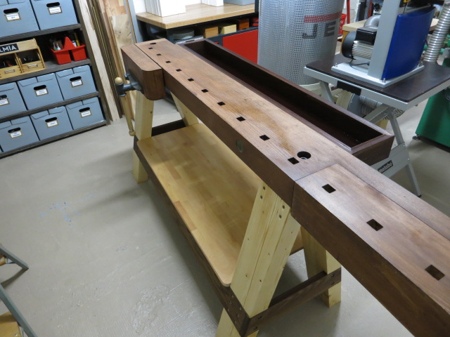

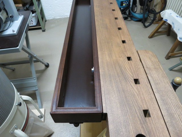

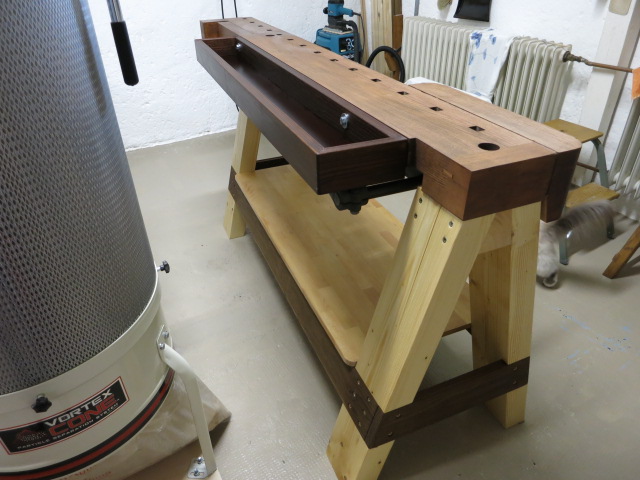

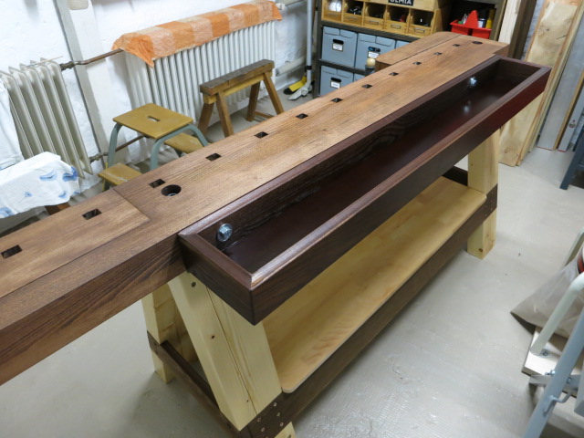

Zu meinem Hobelbock habe ich jetzt auch eine Beilade gefertigt.

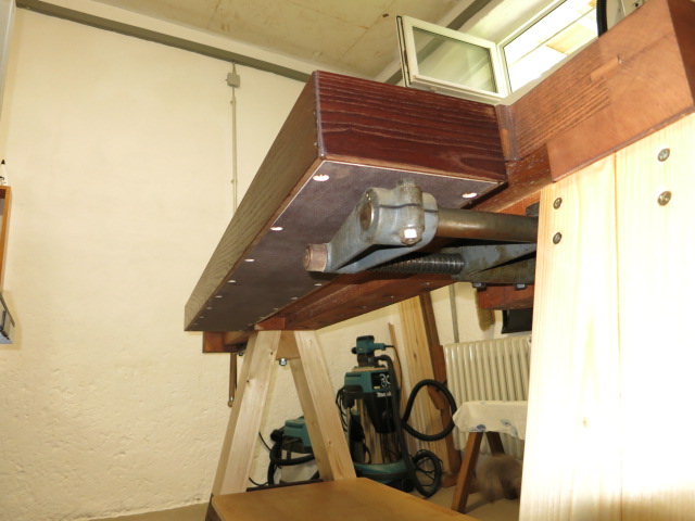

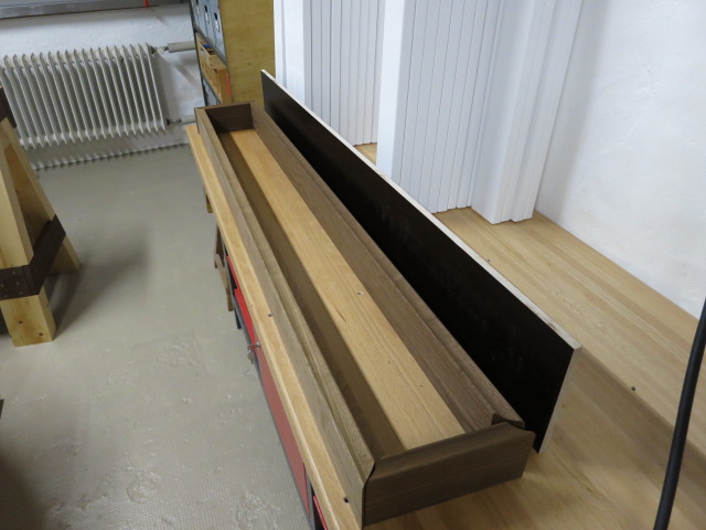

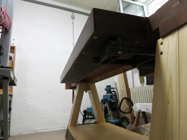

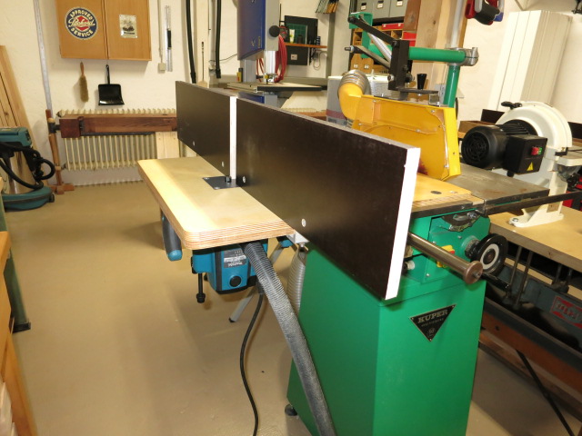

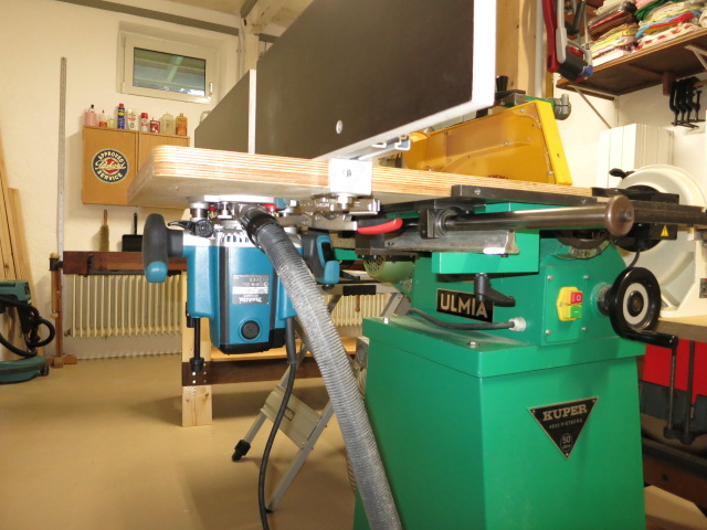

Teile zugesägt, auf dem selbstgebastelten Frästisch (an die TKS geschraubt) die Fälze für die Bodenplatte gefräst, zusammen gebaut und mit zwei M12-Schrauben abnehmbar an die Bankleiste geschraubt.
LG
Michael
Re: Beilade ist fertig
Schön gemacht, Michael. Nicht nur das Aussehen gewinnt, die Nutzbarkeit ebenfalls. Fast möchte man sagen, dass aus dem Hobelbock wieder eine Hobelbank wurde, wenn auch eine ziemlich ungewöhnliche :-)
