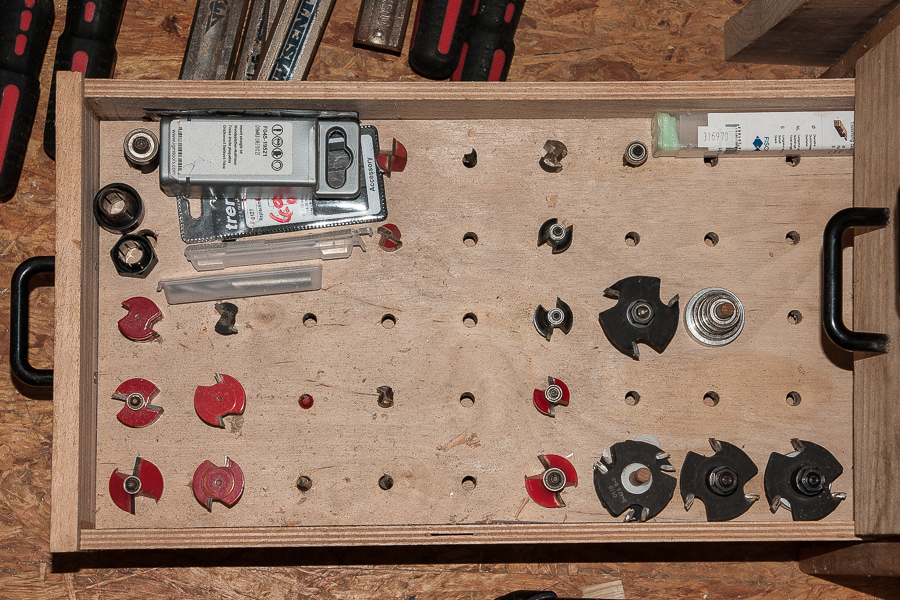

Ich habe auch eine Schublade mit eingelegtem, gebohrten Sperrholzboden mit 8er und 12,7er Löchern. (6er oder 1/4 Zoll Fräser verwende ich nicht.)
Schblade für Fräser
Eingesetzte Dübel halten z.B. Kugellager und Distanzscheiben

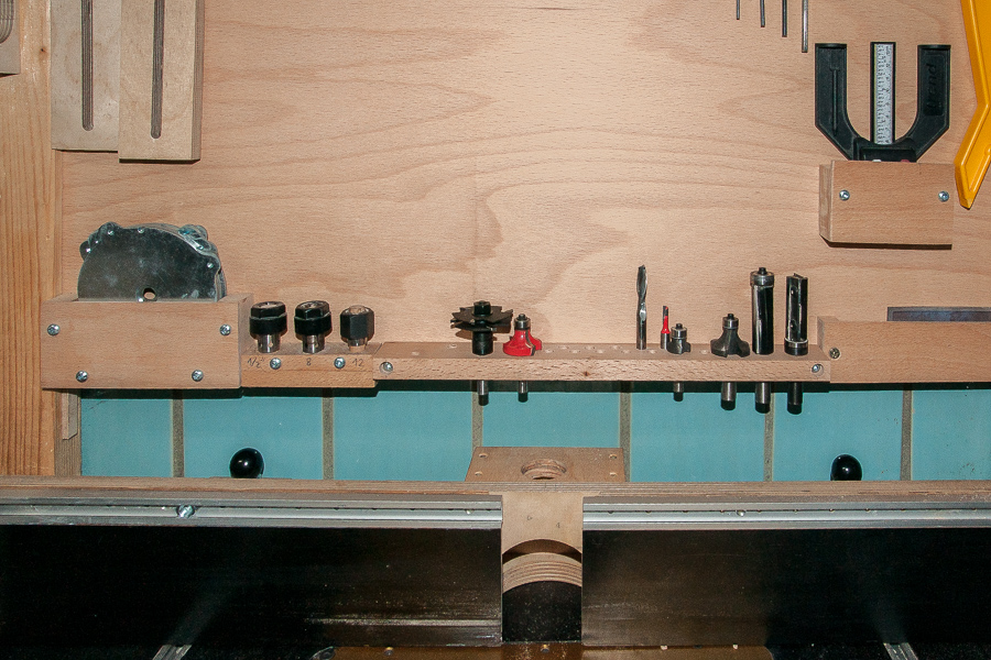

Wesentlich wichtiger für mich ist eine Art "Schnellablage" direkt am Frästisch:
Fräserablage am Frästisch
