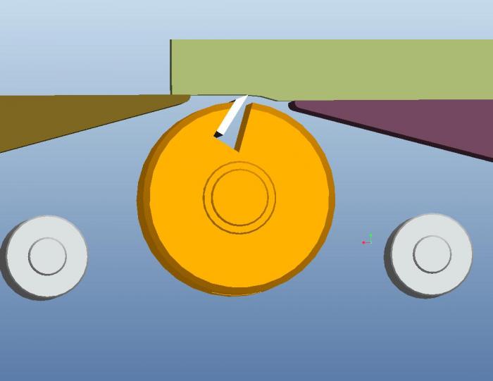

Ich fange mit dem Einstellen der Messer an, als erstes der Idealzustand, das Messer ist auf gleiche Höhe wie der hintere Abnahmetisch.
Die neue Hobelfläche stimmt mit der Höhe des Abnahmetisches überein.
Bild 1
Wird das Messer zu tief eingestellt, stellt sich der Misserfolg schnell ein, das Werkstück stößt an den Abnahmetisch und da muss unbedingt nachgearbeitet werden.

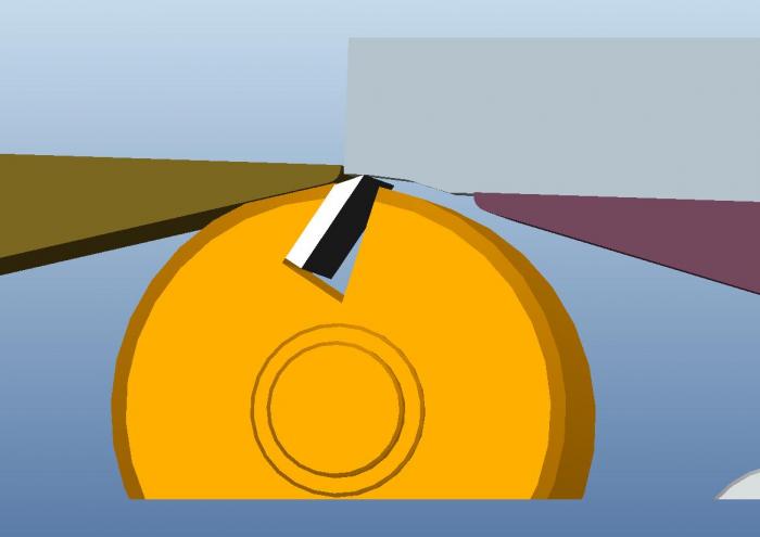

Der weit aus komplizierte Fall ist, das Messer steht zu hoch, zwischen Abnahmetisch und neuer Hobelfläche entsteht Spiel, dieser Fall ist nicht zwingend zu bemerken, belässt man es aber bei der Fehlstellung, wird man mit seiner Arbeit nicht froh, es dürfte unmöglich sein, bei solcher Konstellation ein gerades Brett zu hobeln.
Nun zu der nicht einfachen Aufgabe, wie ermittle ich die korrekte Höhe, da gibt es die Uraltregel, ein glatt gehobeltes Stück Hartholz soll sich beim Turchtauchen des Messers 3mm bewegen, ich hab mich lange mit dieser Methode rumgeschlagen, der Erfolg war oft nicht zufriedenstellend, erst als ich mit einer Messuhr den Messerstand kontrollierte wurde es besser, lange versuchte ich mit einem Überstand von 3 bis 5 Hundertstel mm auszukommen, das brachte schon gute Ergebnisse.
Irgendwann legte ich mir dann eine spezielle Brille zu (nicht nur zur Messereinstellung), die ganz nah eingestellt ist, auf etwa 15 bis 20cm, als ich damit den Messerstand mir ansah, war die 3mm Regel endgültig vergessen, man sieht wie der Abnahmetisch übernimmt, ob Spiel vorhanden ist oder ein Anstoßen droht, die Messuhr benutze ich auf jeden Fall, mit ihr kontrolliere ich die Zustellung, oder besser gesagt das Zurückstellen.
Hatte ich z.B. das Messer auf plus 5 Hundertstel eingestellt, das Auge sah aber noch Spiel, so reduzierte ich noch etwas den Überstand.
Bild 2
Das Bild zeigt den Fall, wenn das Messer zu hoch steht.

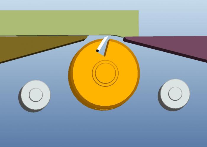

Ein weiteres Symptom beim Messerhochstand ist die Marke am Ende des Brettes, sie entsteht wenn man mit dem Brett ganz über den Tisch fährt, zwischen Neuer Hobelfläche und Abnahmetisch entsteht ja ein Luftspalt, der bleibt aber nur so lange bestehen, bis das Brett den Zustelltisch verlässt, dann fällt das Brett um den Spalt nach unten, was zur Folge hat, das Messer hobelt ein Marke ins Brett, die so hoch ist wie der vorherige Luftspalt und reicht bis ans Ende des Brettes.
Ich schreibe bewusst fällt nach unten, hat man neue Messer eingebaut, bemerkt dieses Fallen auf jeden Fall.
Auf dem nächsten Bild habe ich diese Situation nachgestellt.
Bild 3

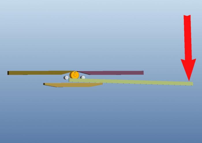

Nun zu dem Problem, das letzte Woche Thema war, bei der Dickte entstehen Marken am Anfang und am Ende, dies hat mit der Messerstellung nicht zu tun, es ist abhängig von der Länge des Brettes und dessen Gewicht, ich habe eine Situation nachempfunden, verlässt das Brett die erste Andruckrolle halbiert sich der Anpressdruck auf dem Brett( die Rollen sind mit Federn vorgespannt und heben sich gegen die Federkraft beim Einfahren des Brettes an).
Es ist doch wohl schon vielen von uns passiert, dass bei Unachtsamkeit ein schweres Brett beim verlassen der ersten Rolle richtig nach unten fällt und es entsteht eine tiefe Marke mit Radius der Messerwelle auf dem Brett.
Ich hab mir schon seit langem angewöhnt, sowohl beim Einschieben als auch beim Verlassen das Brett kräftig noch oben zu ziehen.
Auf dem Bild hab ich einen roten Pfeil dargestellt, er soll die vorhandene Kraft darstellen, die durch Gewicht und Länge versucht das Brett nach unten zu drücken, dieser Kraft sollte man entgegen wirken.
Bild 4
