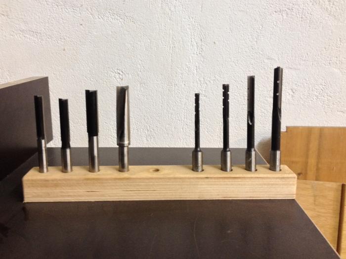

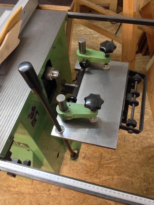

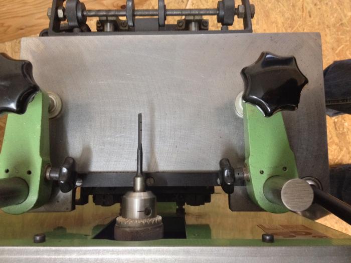

Re: Lange Langlochbohrer *MIT BILD*
[In Antwort auf #83301]
Hallo Michl,
bei Famag gibt es Langlochbohrer(Sets) und einige interessante Infos:
http://www.famag.eu/DE/Home/Detail/cf559ee6-f6a1-4b53-8977-a6bf60ed0dc7
Bei meiner (Ulmia) Langlochbohrvorrichtung
ist bei 6 mm Durchmesser bei 65 mm Tiefe Schluss
Zu meinen Langlochbohrern:
Ich habe 6,8,10 und 12 mm (die dünneren / längeren ( mit Spanbrechern ) sind für Weichholz),
bei den normalen für Hartholz 10,12,14 und 16 mm (da ist die mögliche Frästiefe noch geringer).
Bei größeren Durchmessern gibt es auch welche für Schlosskasten dazu kann ich aber nichts sagen, hab ich nicht.
Gruß Daniel
Hallo Michl,
Gruß Daniel
Danke für Eure Vorschläge.
Famag scheint auch nur die üblichen (zu kurzen) Längen zu haben. Sicher - ein 6mm Langlochbohrer ist ohnehin schon recht instabil. Deshalb sind die Längen in der Regel begrenzt. Aber vielleicht hat ja doch irgend ein Herstellen einen etwas längeren Bohrer im Angebot...
Was mich schon immer wundert: Warum sind die Schneiden der Langlochbohrer so lang? Man stellt doch immer nur einige wenige Millimeter zu. Man fräst also mit den vordersten Millimetern des Bohrers. Eigentlich könnte man doch die Schneiden ca. 5mm lang machen und dahinter den Schaft (mit einem, dem Langloch entsprechenden Durchmesser) beginnen lassen. Das würde den Bohrer stabiler machen und ein Schwingen verhindern. Einzig die Späne die im Loch liegen könnten ein Problem darstellen, das man aber sicher auch irgendwie in Griff bekommen könnte.
Ich bin schon am Überlegen ob ich mir nicht selbst einen Bohrer/Fräser zurechtschleifen könnte. Aus einem 6mm Rundstab der vorne eine Schneide bekommt...
Hallo Michl,
ich glaube das Ding brennt sich dann mehr ins Holz, will sagen wird zu heiß.
Die Schneiden dienen ja auch der Spanabfuhr.
Man kann ja einerseits Löcher nebeneinander bohren oder hin und her pendeln und dabei langsam zustellen.
Bei letzterem könnte Dein selbstgemachter Fräser funktionieren mir wäre bei dem Experiment aber nicht wohl!
Wenn es praktikabel wäre, gäbe es bestimmt von den namhaften Herstellern solche Fräser.
Was mich noch interessiert: Wofür brauchst Du das denn?
Gruß Daniel
