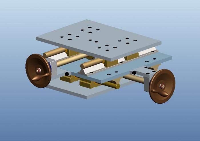

In den Wochen nach meiner OP saß ich einige Zeit vor dem Rechner und sah mir im Netz allerlei Angebote an, dabei stellte ich fest, dass eine Menge Teile zum Bau von CNC-Tischen oder ähnliches angeboten wird, zum Teil zu ganz moderaten Preisen.
Da ich viel Zeit hatte, spielte ich mit einigen Komponenten etwas rum und so entstand auch ein Kreuztisch, den ich zum größten Teil aus solchen Teilen zusammen baute.
Als Führung 16mm Stahlwellen, auf voller Länge unterstützt, gehärtet und geschliffen, dazu offene Linearlager, eine TR16x4 Gewinde-Spindel und 3 Aluplatten 10mm dick, einige Dinge wie Handrat und Skalenring und kleine Lagerböcke für die Spindel könnte ich selber fertigen.
Drei Aluplatten 10mm dick müssten es noch sein, zum Aufspannen an der obersten Aluplatte einige 6mm Gewindebohrungen einbringen.
Das könnte mal eine schöne Bastelarbeit sein.
Wie das aussehen könnte, zeigt das Bild.

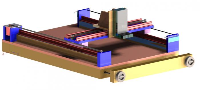

ja an einen Kreuztisch habe ich schon gedacht. Aber die Handkurbelei und Fertigungsschwierigkeiten für einen Holzwerker?
Im Netz bin ich auf die CNC-Holzfräse der Zeitschrift c´t Hacks 1/2014 gestoßen. Die ist weitestgehend aus MPX gebaut.
cnc14.de hat diese Fräse modifiziert und bietet auch Kurse für Selbstbauer an. Die Preise von cnc14 sind mehr als fair.
Die geplanten Veranstaltungsorte sind München, Berlin, Köln.
Leider verkaufen die keine Bausätze und die Anreise ist mir nicht möglich.
Fazit: Für das Jahr 2016 habe ich nun folgende Bastelei in Angriff genommen:
Ich habe nun eine eigene Sperrholzfräse mit einem festen Schraubstock geplant.
Zudem habe ich statt MPX Siebdruckplatten Film/Film genommen.
Das war allerdings keine gute Lösung. Alles wird nun geschraubt statt kleben zu können.
Das Plattenmaterial habe ich wegen Platzmangel und Genauigkeit zuschneiden lassen.
Die Platten waren statt 21mm nur 19,2mm dick und verzogen.
Es wird eine Bastelei nach meinem Geschmack:
CAD-Planung, Drehen, Fräsen, Bohren, Schweissen, Dübeln, Schleifen, Lackieren, Verdrahten, Software installieren, Inbetriebnehmen.
Es gibt auch Youtube-Filme zu den Holzfräsen. Suche z.B. "cnc14" und "Huy Do"
Einige Bilder zu meinem Projekt habe ich auf max-mg.de eingestellt.
Ulrich (Leopoldi)
Mein 1. Entwurf sah so aus:
