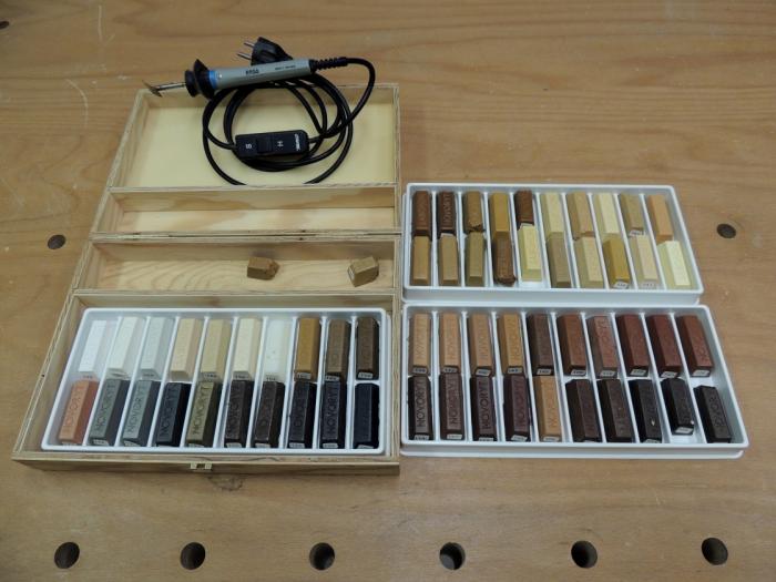

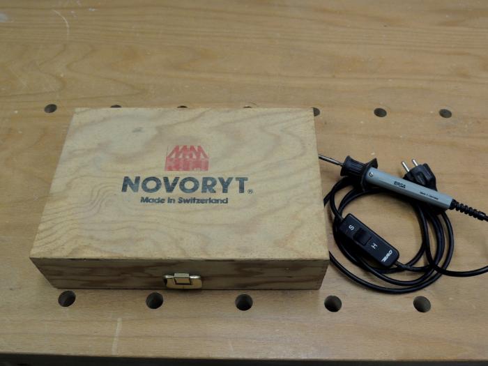

Ein Frage, mit was hast die Risse gefüllt, der Name ist mir unbekannt.
Hallo Franz,
der Schmelzkitt, mit dem ich gearbeitet habe, nennt sich Novoryt. Ich hatte dieses Material
einst in Nürnberg auf der Holzhandwerk-Messe gesehen und mir dann ein Sortiment zugelegt.
Ich hänge Dir ohne weitere Worte zwei Bilder davon an.
Der Schmelzer gehört original nicht dazu, erfüllt aber seinen Zweck.
Elmar
