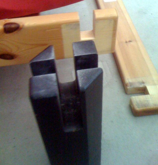

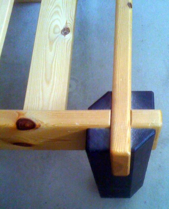

Ich habe so eines ... *MIT BILD*
[In Antwort auf #82699]
Hallo Rufus,
ich habe so ein "Steck" Bett. Es ist allerdings gekauft. Die Füße sind verleimt. Ich vermute sie wurde einfach aus dem selben "Brett" wie die Seitenteile gemacht. So ist kein zusätzlicher "Balken" mit anderem Querschnitt nötig.
Übrigens ist das Bett komplett gesteckt und "metall frei", der Lattenrost wird in Nuten in die Seitenwange gesteckt, dies kann man auf dem letzten Bild erkennen
@Friedrich: Dieses Bett ist schon älter und mittlerweile nur noch unser Gästebett, ich kann dich aber beruhigen: Dieses Bett hatte meine Frau in ihrer Studentenbude als ich sie kennenlernte, das macht nicht mehr Geräusche als andere "getestete" Konstruktionen ;o)
(was ich allerdings auch überraschend finde)
Grüße aus Heidelberg - Michael
