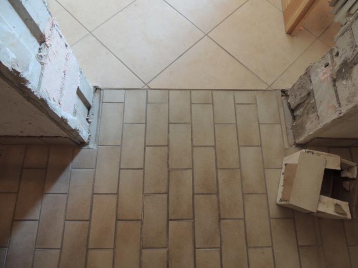

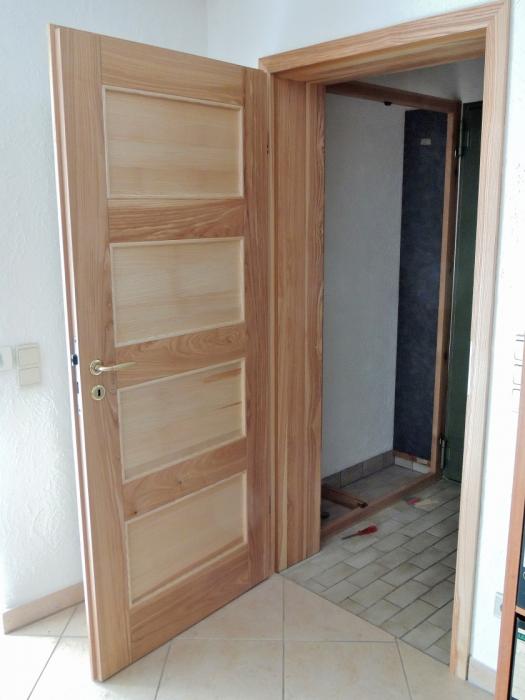

vor zwei Wochen hatte ich die Zargen für die neuen Türen fertiggestellt. Nun folgten die
Montagearbeiten der Zarge.

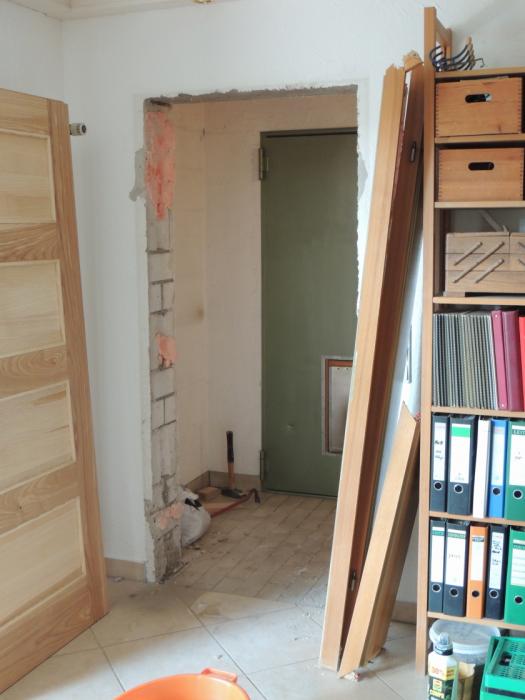

Die alte Zarge war recht schnell ausgebaut und wurde mit ein paar wuchtigen Hammerschlägen
auf Kofferraumformat angepasst und auf dem Abfallwirtschaftshof entsorgt.

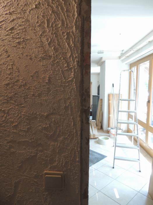

Wie so oft gab es einige Zusatzarbeiten, auf die ich gerne verzichtet hätte.
Fliesenarbeiten...
und Beiputzarbeiten waren vor weiteren Arbeitsgängen unerlässlich.
Das Treppenhaus bedurfte ebenfalls eines neuen Farbanstriches und so vergingen etliche
Tage, bis dann endlich die neue Zarge montiert werden konnte.

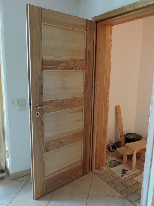

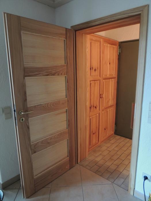

Die neue Zarge wird nun mit 3 mm Luft zum keramischen Bodenbelag montiert.
Jetzt ist endlich die Tür auch optisch komplett.
Die kleine Nische im Treppenhaus wird mit einem Einbauschrank (Kiefer) der Nutzung zugeführt...
und dann ist das Ende dieser Arbeiten erreicht. Jetzt wartet noch die zweite Zarge auf
ihren Einbau.

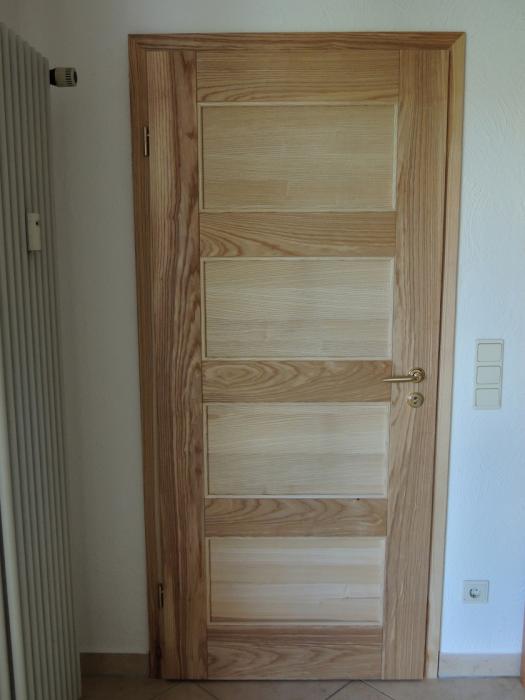

da warst du ja wirklich fleißig, schon interessant was der Bau einer Tür so alles für Folgearbeiten nach sich zieht.
Ich sehe nur zwei Türbänder, reichen die bei der Massivholztür, die dürfte doch um einiges schwerer sein wie Röhrenspantüren?
Elmar
Beiträge: 283
Re: Zimmertür mit Zarge/Renovierungsarbeiten II
Beitrag von Elmar »
Hallo Christoph,
Das kannst Du aber laut sagen! Die Silikonarbeiten fehlen noch, aber die erledige ich zusammen
mit der Badtür, die noch auf den Einbau der Zarge wartet.
Das Türblatt wiegt ca. 36 kg, die Bänder sind bis 40 kg Türblattgewicht (bei 2 Bändern) zugelassen. Die erste Eschetür hatte ich vor zwei Jahren mit identischen
Bändern gebaut und das funktioniert einwandfrei.
