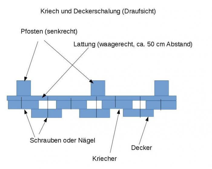

Moin,
Ich sehe in meiner Glaskugel eine klassische Kriech- und Decker Schalung, die geht so, wie auf dem Bild, das ich Dir gemalt habe.
Wolfgang

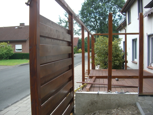

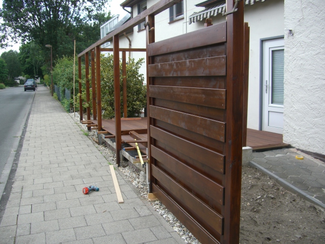

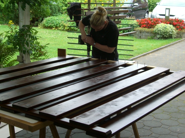

Guten morgen
Ich habe damals die Lärchenbretter mit Abstand auf die Leisten geschraubt.Dazu habe ich V2A Schrauben genommen .
Dann auf der anderen Seite versetzt das gleiche .Dadurch hatte ich einen Sichtschutz der noch Winddurchlässig ist .Die ganzen Elemente habe ich dann mit Winkel zwischen die Balken geschraubt. Top!
