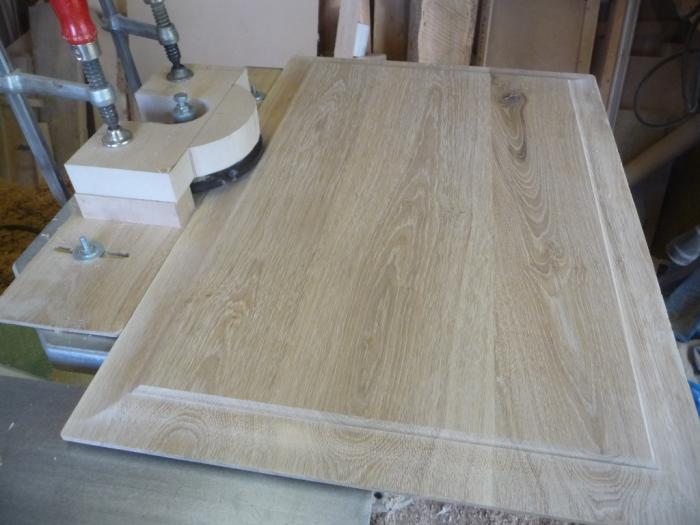

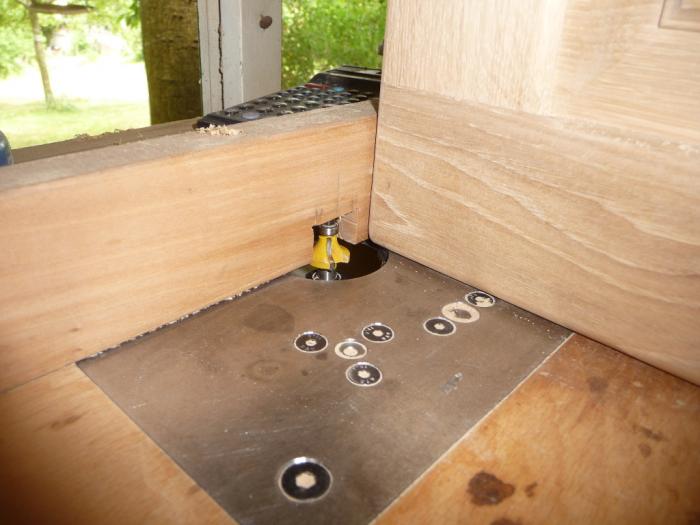

Ich fange an die Stege oben und unten auf Länge zu fräsen, eine Nuss spanne ich auf den Frästisch, zwischen Nuss und Steg ein Keil zum spannen, ich messe beim spannen mit einem Dreikantmaßstab die Länge, da ist ein wenig Augenmaß gefragt, aber das Ergebnis war gut.
Bild 1

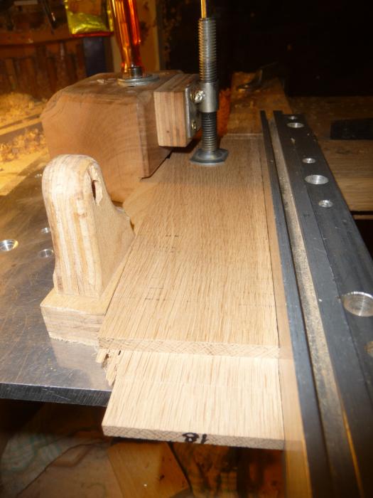

Dann geht es zum fräsen der Zapfen, hier muss ich in zwei Schritten fräsen, mit einem Fräser 25mm Durchmesser.
Hier ein Bild auf meinen Frästisch mit aufgespannter Lineareinheit, ein auf den Frästisch aufgespannten Holzklotz, auf dem eine einfache Spannschraube es ermöglicht das Werkstück zu spannen.
Bild 2

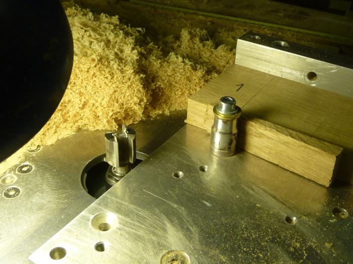

Hier sieht man nun den Fräser und rechts den festen Anschlag, spanne ich ein Teil auf, ziehe ich die Einheit bis rechts Anschlag, ich lege den Steg auf und drücke gegen festen Anschlag rechts, dann drücke ich den Keil von links bei und gebe mit einem kleinen Hammer einen leichten Schlag, dann geht’s ans fräsen, ich zeige hier den zweiten Fräsvorgang, man kann den ersten Gang am Werkstück erkennen.

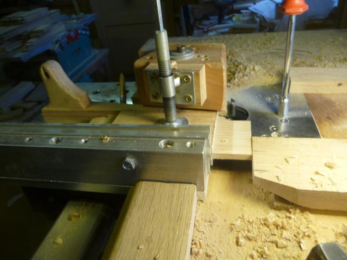

Damit es keine Ausreißer beim Durchfräsen gibt, stelle ich den Aluanschlag so, dass beim ersten Fräsgang ein Überstand abgefräst wird, so steht die Aluschiene genau auf Höhe des Fräsers.
Bild 3

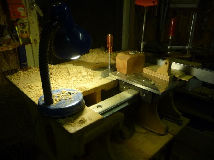

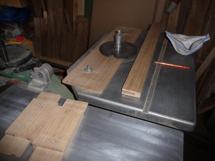

Hier noch ein Blick von hinten auf die Einrichtung, zu erkennen Holzklotz, M10mm Spindel zum spannen und Keil zum seitlichen andrücken an die Aluschiene.
Bild 4

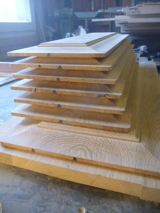

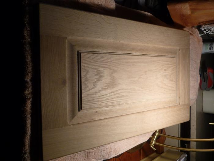

Für die 18 Fronten gab einen schönen Stapel, wichtig ist, dass die Teile beim gezeigten Fräsen eine sehr gute Wiederholgenauigkeit bringen, Nacharbeit war nicht notwendig.
Bild 5

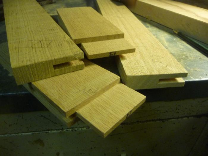

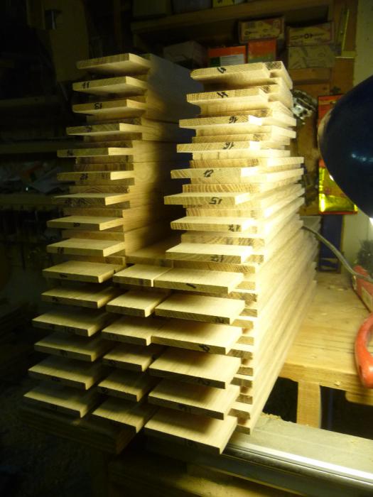

Nun ging an die seitlichen Rahmenteile, hierzu hab ich mir einen 6mm Nutfräser gekauft (38 Euro), die Wanknuteinrichtung lies ich diesmal außen vor.
An jedem Rahmenteil musste ich zwei Arbeitsgänge vornehmen, zuerst die Nut 10mm tief für die Füllung, in dieser Einstellung fräste ich auch alle Stegteile, da auch an den Stegen die Füllung eintauchen sollen.
Der zweite Arbeitsgang 35mm tief für die Stege unten und oben, beim zweiten Arbeitsgang half mir eine entsprechender Bleistiftstrich auf dem Rahmenteil, den ich in Übereinstimmung mit einem schwarzen Edding-Strich auf dem Tisch bringen musste, man kann die Linien schwach erkennen.
Als Anschlag ein durchgehendes 5,5mm dickes Brett, so gab es kein Ankanten beim durchschieben, auf einen Niederhalter verzichtete ich.
Hierzu ist es sehr wichtig, dass ich beim Hobeln eine gleichmäßige Dicke erreiche, meine alte Kitty ist auch nicht mehr so genau, ich hobele bei solchen Arbeiten möglichst an der gleichen Stelle, dazu markiere ich mit dem Edding diese Stelle.
Bild 6

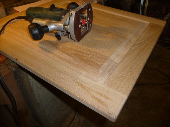

Eine Tür aus der Nähe, so wie hier hab ich versucht die Maserung zu mitteln, den Radius innen zur Füllung hin, fräste ich auf dem Frästisch, zwei kleine Markierungen am Tisch musste ich mit Markierungen am Werkstück überein bringen.
Bei all diesen Radien entstanden auch Brandstellen, die mussten natürlich weg.
Bild 12

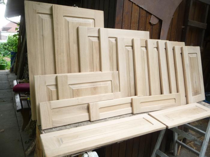

Nun noch ein Gruppenbild mit allen Fronten, dazu muss ich noch nachholen, das Maß 65 an den seitlichen Stegen änderte ich bei schmalen Türen, so bei den zwei Flaschenschränken, ich glaube, ich hab da auf 45mm reduziert, zu sehen die zwei vorne liegenden Teile.
Bei ganz schmalen Teilen, wie die 125mm hohen Schubladen hab ich eine glatte Füllung eingebracht, zu sehen sind die unten stehenden Teile.
Bild 13
